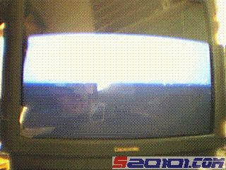

长虹C2919图像为水平亮带不断抖动
2008-03-09
作者:
2041
故障现象如图1,上半部压缩明显,下半部不断抖动.
开始判断为场输出部分问题,查场电源以及场输出部分电容多正常.更换TA8427无效.

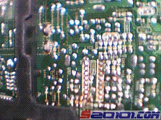

再往前查TA8859/TA8783有关电路,就是找不到问题所在.考虑是不是由干扰产生的问题,于是将本机的场部分地线(8859)和伴音功放散热片地用一根导线连接,图像就正常了.图2
确定是干扰产生的问题,去掉连线.再观察发现显像管至视放板的两根地线多接在视放板的B点如图3,正常是其中一根应接在A点.
重新连接后图像正常.(也许是管座轻微放电干扰了TA8859的正常工作)
