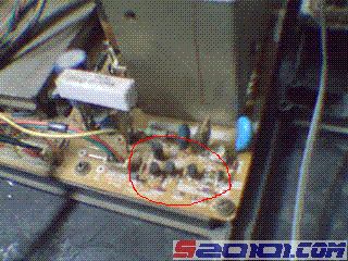

1950
这是长虹C2588这两年比较常见的故障,现象是打开电源指示灯亮,+B为60几V,二次开+B下降为50几V,这时表现为无光(其中有几台可看到缩小的光栅),略有[吱吱]声。问题就在待机电路,我不分析原理。
检修:将该部份电路重新焊一遍就好了。(一般接触不好敲一下板子就好了,本机出现这个问题时敲一下板子不一定能好。)
