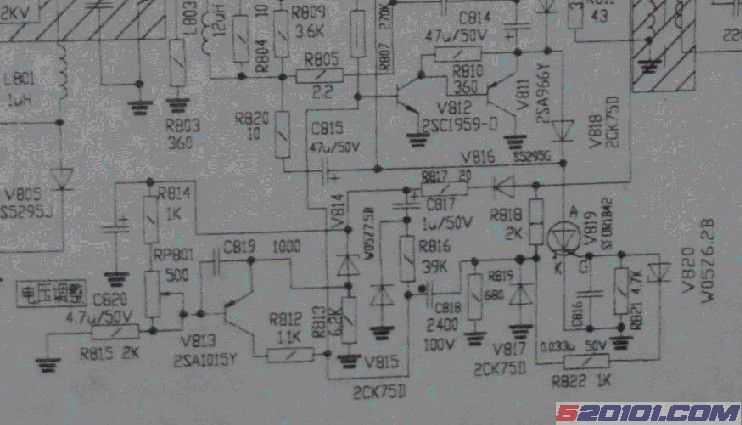

长虹D2526雷击机开机后指示灯一闪后三无(图)
2008-10-18
作者:振荣电子
2604
开机后指示灯一闪就什么反应也没有了,断开行接假负载—100灯泡开机灯一下子很亮就熄灭了,查电源初级三极管V813 A1015炸毁,稳压管V814 7.5V击穿,V815二极管击穿,换新后开机灯泡亮但是只有7OV电压很稳,说明电源还有问题,于是又在周围检查了一遍查到电阻R814 1K断路,开机后电压140V偏高,调节电位器只能调大不好调小,将V814由7.5V改为6.8V后开机电压在120V—150V可调,断开假负载接上原机行电路开机一切正常。
