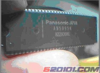

长虹C2588D彩电,开机后出现黑屏,没有图像和声音(图)
2008-10-16
作者:振荣电子
4181
开机后出现黑屏,没有图像和声音,雪花点也没有,字符正常,查AV状态下图像声音都正常说明故障在中放电路,查高频头电压发现AGC电压没有,顺着线路查找查到线路通到AN5095K的AGC--27脚,查该集成电路的各路供电都正常怀疑该块子损坏,换新后图声俱佳
