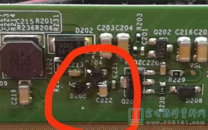

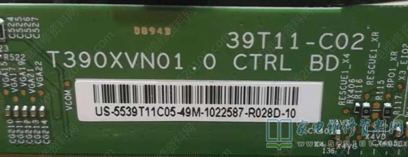

接修一台长虹LED39C300液晶电视,故障表现为灰屏,此故障是边条39T11-C02的通病,测量12V和3.2V正常其他地方无短路,直接换VGL生成电路两个二极管D204、D205,测量可能是好的,但实际坏了。本维修方法来源于走了弯路的网络热心维修者,以帮助大家不要再走弯路。
