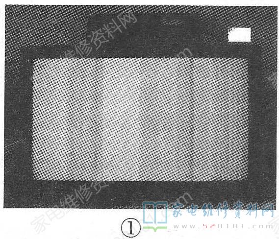

接修一台长虹LT32710液晶彩电,故障现象如图1所示,面板上出现各色彩条,但伴音一直 正常,遥控器操作有相应的反应。机主说在用遥控器正常操作中突然出现了此故障。找到售后服务人员,说是液晶屏损坏了,不值得修。于是机主找到本人,希望再试一下。

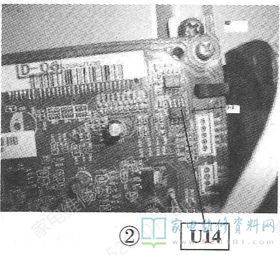

由于液晶屏和逻辑板都不好找,从用户介绍情况来看,有可能是数据出了问题,决定先从数据下手。据家电维修论坛上一热心网友介绍,此故障为长虹LS23机芯的通病并告知了解决方法:先将电视处于待机状态再将主板上的用户存储器U14(24C32)的⑤脚与地短路(如图2所示),并二次开机,此时应处于白屏状态,然后关机,取消U14的⑤脚与地的短路后再次开机,这时应出现正常的蓝屏,用遥控器操作试机,一切正常,到此故障排除。
编者按:作者介绍的方法应是对存储器进行初始化处理,也说明此故障是因为存储器中的数据发生变化引起的。初始化后,二次开机后又将保存在FLASH块中的备份数据调入了存储器中。注:存储器⑤脚为数据脚。
