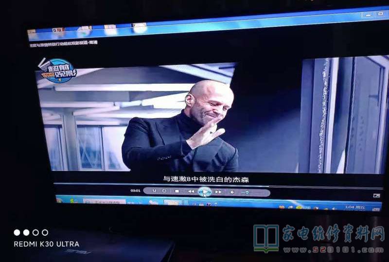

接修一台长虹LED40C1000N液晶电视,故障表现为画面颜色浅白,如下图 ,逻辑板与屏边板一体式的 此机修理档主说换主板仍不行,当屏坏拿来,测试ADD,VGH,VGL等电压都正常,测试LVDS排线通与无漏电, 橡皮刷刷,插装几次仍一样灰白,后来拿十倍放大镜观察触点,压痕较深大,在预触舌够长情况下, 果断剪1.5MM避原压痕。装上即可。
分析总结:坏机原因应是压痕较深大,触压不良。
