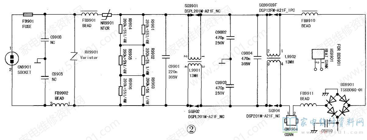

主电源上的进线抗干扰电路由电压过高限制电路、防浪涌冲击电路和进线抗干扰滤波电路组成,见图2。
1.电压过高限制电路/防雷击电路当从插座CN9901输入的电压过高时(火线和零线)或有雷电进入时,RV9901的两端电压升高,当电压超过其保护电压值时,漏电电流增犬,接近短路,使F9901因过流而熔断,从而保护后级电路不会因电压过高而损坏。
2.防浪涌冲击电路
在冷机状态,C9810未存储电荷。当接通电源开关后,交流电压经NR9901限流BD9901整流后,为C9810充电。NR9901 的接入限制了C9810的充电电流。因NR9901为负温度系数器件,所以随着充电的进行,NR9901自身阻值会随温度的上升而变小,最后几乎变成直通,不再额外消耗能源。
3.进线滤波电路
进线滤波电路由FB9901、FB9902、L9901和L9902组成两级滤波网络。L9901和L9902是共模线圈,组成两级共模滤波网络,滤除电网或电源产生的对称干扰信号。在差模干扰时,干扰电流在共模线圈内产生的磁通相反,,使线圈电感几乎为零,对差模信号没有抑制作用。FB9901、FB9902、C9901、C9904组成不平衡滤波网络,滤除电网或电源产生的不对称干扰信号。电路中,C9902、C9903是安全电容,要求耐压值很高,在维.修中不可乱换。

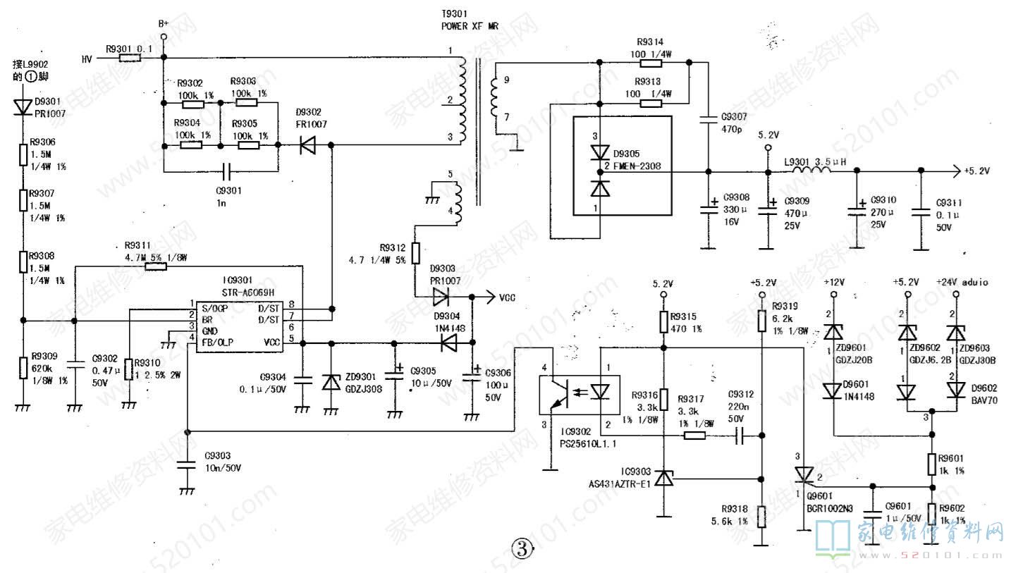

二、待机电源部分
待机电源部分的主控电源管理芯片采用STR-A6069H、内置700V的功率MOS管、启动电路及待机模式、保护功能电路,能够实现低功耗,低待机功率。待机电源电路结构见图3。
1.交流电压检测识别交流电压检测识别主要由集成电路STR- A6069H的②脚内部电路及外围元器件构成。AC220V经进线抗干扰电路滤除杂波干扰后,经D9301整流,R9306、R9307、R9308和R9309分压,C9302滤波后,加到IC9301的②脚。为Brown In和BrownOut保护比较器提供检测信号。当②脚电压的纹波最高值低于4.8V,即交流输入电压过低时,IC9301进入保护工作状态,防止IC9301过热和过流损坏。当②脚电压的纹波最高值大于5.6V,即交流输入电压在设计值以上时,IC9301进入正常工作状态,BrownIn电路工作,电路进入正常工作状态。
2.功率变换电路
AC220V经BD9901整流后,转换为100Hz直流电压,再经D9801 L9801、D9802和C9810滤波后形成300V不稳定直流电压HV。HV电压经R9301、T9301的初级绕组加到IC9301的⑦、⑧脚,内部高压恒流源工作,300V直流电压经IC9301 内部的高压恒流源以2.5mA的电流向IC9301的⑤脚外接电容C9305(50V/10uF )充电,C9305,上的电压vCC逐渐上升。当VCC电压上升到15.3V时,高压恒流源电路关闭,IC9301内部控制电路和振荡电路开始工作。
当控制电路动作后,IC9301内部的功率MOS管进入开关工作状态。当功率MOS管导通时,300V不稳定直流电压经R9301 T9301的①-③绕组、IC9301内部功率MOS管R9310到地。由于流过电感线圈的电流不能突变,因此流过T9301①-③绕组的电流呈线性从零逐步增大。
当线圈中流过电流时,就一定会产生磁场,因此电能被转变成磁能,储存在T9301中,此时初级绕组的感应电动势为上正下负。当功率MOS管由导通转为截止时,IC9301内部的功率MOS管相当于开路。由于流过电感线圈的电流不能突变,因此流过T9301①-③绕组的电压方向瞬间反向,初级绕组的感应电动势为上负下正。由于变压器存在分布电容,自激产生的脉冲电压叠加上电源输入的300V直流电压,会造成600V左右的尖峰电压。此时,二极管D9302导通,尖峰电压经R9302、R9303、R9304、R9305和C9301进行衰减,有效避免IC9301内部的功率MOS管因尖峰电压过高而损坏。
当有交变的电流流过T9301的①-③绕组时,变压器的次级绕组均会按线圈比例产生感应电压。T9301的④-⑤次级绕组感应的电压经D9303、R9312整流、C9306滤波后形成15.9V的直流电压,经D9304隔离、C9305再次滤波后加到IC9301的⑤脚,为集成电路正常工作供电。‘
整机进入正常工作状态后,功率因数校正电路工作,HV及+B电压变为395V的直流电压。
3.稳压电路
输出电压的稳定采用稳定性优良的电流模式控制,通过光耦控制IC9301的FB端子电压来实现。⑦-⑨绕组产生的感应电压经D9305整流、C9308/C9309滤波得到5.2V,为主板CPU供电。
当负载变轻或输入电压升高时,待机电压5.2V也跟着升高,通过R9319和R9318分压后的电压也跟着升高,加到IC9303控制端的电压也就升高。IC9303 输入的电流增大,流过光耦IC9302内部发光二极管的电流增大,光敏三极管等效电阻降低。从IC9301的FB端子流出的电流增大,FB端子电压下降,经集成块内部电路处理后,使开关管的导通时间减小,降低开关变压器T9301的储能时间,5.2V电压降低。当5.2V电压的负载过重造成5.2V输出电压过低时,稳压过程与上述相反。
4.待机电路部分的保护电路
IC9301内置多种保护功能,通过外围电路的选择和内部电路结合,可以实现完善的过压保护(OVP)过载保护(OLP小过流保护(OCP)和过热保护(TSD)等。
(1)过压保护功能(OVP)
过压保护功能主要由IC9301的⑤脚及外部元器件组成。当某种原因造成⑤脚电压超过29V( TYP )时,IC内的OVP保护电路动作进入锁定模式,IC停止振荡。本机VCC端子的电压由变压器的④-⑤绕组提供,由于该电压与输出电压成比例,因此稳压环路开路或者⑦-⑨绕组输出的电压过高等情况发生时,OVP保护电路也会动作。
(2)过负载保护(OLP)
过负载保护( OLP )功能主要由IC9301的④脚及外部元器件组成。当某种原因造成④脚电流不能通过IC9302到地时,④脚电压升高,电压很快超过Vfb(OLP )=8.1V(TYP),而此时检测到IC9301的①脚电流比较大,当延迟60ms后振荡动作停止,从而减轻了IC内置的功率MOS管以及次级整流二极管D9305等元件的应力。此时,输出电压下降->VCC端的电压也下降->IC退出工作状态->高压恒流源工作->电源开始工作->过负载保护,形成间隙振荡,俗称“打嗝"保护。当负载状态解除后,过负载保护解除,恢复到正常工作状态。
(3)过流保护(OCP)
过流保护(OCP)功能主要由IC9301的①脚及外部元器件组成。过电流保护电路是对MOS管的漏极电流峰值进行逐个脉冲检测,当检测电阻R9310的两端达到OCP保护的门槛电压值时,漏极峰值电流补偿电路输出翻转,过流保护电路动作,关断功率MOS管,整机进入保护工作状态。
(4)过热保护电路(TSD)
当GND端子(③脚)表面温度达到135°C(最小后,保护电路动作并锁定,功率MOS管停止工作并保持停止状态,实现保护。

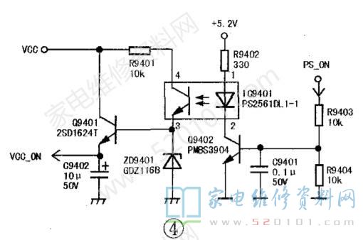

1.开/待机控制电路电路

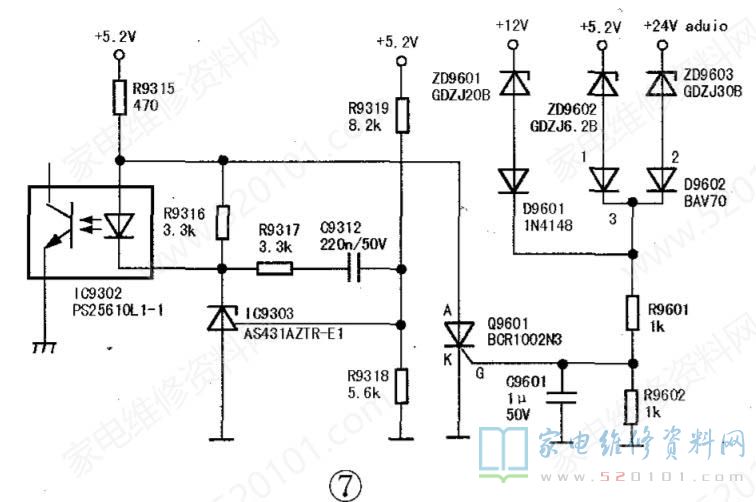

五、电源保护电路
为了加强电源管理,保护其他电路不因电源故障而连带损坏,本机另外设置了过压保护电路,使电源无任何电压输出,电路结构见图7。
当某种原因造成+12V的输出电压升高时,ZD9601的正端有电流流出,经D9601隔离R9601和R9602分压后,加到可控硅Q9601的控制极G,C9601是滤波电容,防止电源干扰脉冲串入Q9601的控制极,引起保护电路误动作。Q9601 的控制极加上电压后,Q601的阳极A和阴极K导通,+5.2V电压经R9315、Q9601到地,IC9302截止,其④脚电流不能通过IC9302内部的光敏三极管到地,④脚电压升高,当电压很快超过VFB(OLP)=8.1V(TYP),并延迟60ms后,内部振荡电路进入间隙振荡状态。

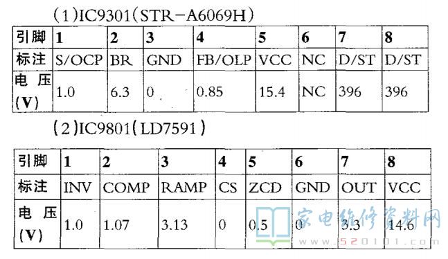

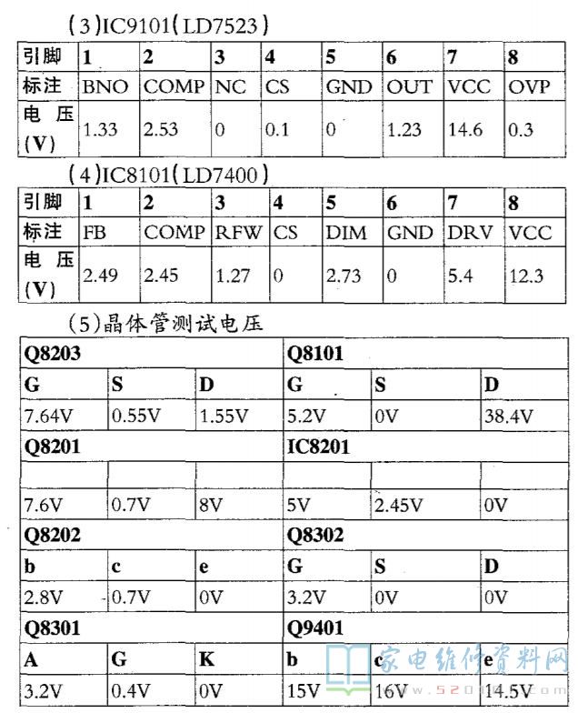

2.实测数据
实测数据为电源板单独通电状态下测试。
例1:一台LED32B2100C型液晶彩电,二次开机后指示灯闪烁,无光无声。指示灯亮,说明电源输出的待机+5.2V电压正常。二次开机指示灯闪烁,说明cPU已经接收到开机信号,故障可能是开关机控制信号PS-ON不良或电源组件有故障。试测试PS- ON电压能从低到高变化,说明开机控制信号正常;测试+24V和+12V电压一直没有 ,也没有对地短路,说明负载无问题,故障在电源板上。
在开机瞬间测试HV电压,电压在300V左右,不随二次开机动作而升高,说明功率因数校正电路未工作或工作不正常。测试vCC-ON电压为0V,说明二次开机控制电路有问题。检测Q9401的基极和集电极,集电极电压16.8V,基极电压为15.6V ,再检测发射极对地电阻,未对地短路,故怀疑Q9401损坏。在拆焊时发现’Q9401破裂,更换后故障排除。
例2:一台LED39B2100C型液晶彩电,二次开机后,背光亮一下即灭。电视机屏幕能亮,说明电视机控制电路等基本正常,故障可能是电源自身保护、主板控制信号异常或屏LED灯条不良。为了判断故障范围,测试ON/OFF电压为4.0V;DIM信号为2.8V,正常。说明主板输出的控制信号正常,故障应该在电源板或LED灯条上。测试+24V和+12V电压正常。测LED-SOURCE瞬间有约75V电压,说明升压电路工作正常。断开保护控制可控硅Q8301,屏幕不再保护,说明LED电源保护电路动作。此时测试原Q8301的控制端,有电压3V,说明保护取样电路有故障,更换ZD8301后故障排除。故障原因是zD8301的稳压值下降。
例3:一台LED39B2100C型液晶彩电,二次开机后,背光亮一下即灭,指示灯熄灭。电视机屏幕能亮,说明电视机控制电路等基本正常,故障可能是电源自身保护、主板控制信号异常或屏LED灯条不良。为了判断故障范围,测试ON/OFF电压为0V;DIM信号为0V,不正常。测试+12V和+24V电压,待机的5.2V电压,都无,说明电源保护。单独对电源通电(即在+5.2V和PS-ON之间用1k电阻连接),瞬间有+5.2V、+12V和+24V电压,但是马上消失,说明故.障不是LED电源驱动电路引起,应是电源自身保护造成。因不连接+5.2V和PS-ON时, +5.2V电压正常,说明待机电源正常,故障应是主电源或功率因数校正电路不良引起。
瞬间加电测试+12V和+24V电压,不偏高,为判断故障部位,取下Q9601试机,电源输出+12V和+24V电压都正常,且不保护,说明电源误保护。测试ZD9601、ZD9602、ZD9603的正极,发现ZD9603的正端有电压。更换ZD9603 ,恢复好所有元器件后开机,故障排除。
