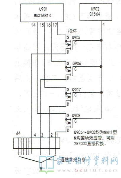

接修一台长虹LED26760X液晶电视,故障表现为背光不亮,但伴音、遥控及按键均正常。分析检修:此机的背光电路和逻辑电路是二合一板,背光电路上的LED灯条是采用主电源输出的24V供电。在集成块U902(G1564)的控制下,由U901(MAX16814)驱动四只场效应管Q905~Q908,以控制LED背光供电,如图1所示。背光驱动电路通过8根排线插座和插头(J4)与屏内部的各组LED灯条相连。
