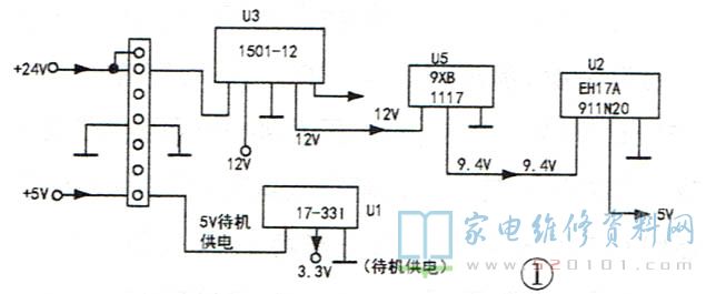

一台长虹LT32620A液晶电视,接通电源开关后,绿灯亮,二次开机后无反应。正常时,二次开机后,绿灯闪烁,几秒后绿灯熄灭,电视机进入正常工作状态。分析检修:本机采用LG320WXE屏,二合一电源板型号为FSP1603PI01A。直观检查没有明显的元件损坏或爆裂。测得5V待机电压正常,主板上的U1(3.3V的稳压块)的输入电压5V与输出电压3.3V均正常,如图1所示,但电源板无24V电压输出。二次开机时,测得二合一板上的ON/OFF端电压为0V,没有高低电平变化,正常时应有4V左右的开机高电平。

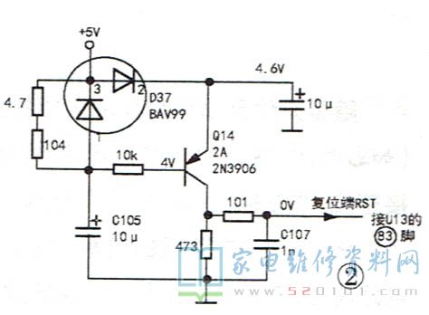

为了判断问题在主板还是在电源板,拆下电源板单独检测,在5V与ON/OFF端跨接-只1kQ电阻强制启动, +5V、+24V电压均正常,这说明电源板无故障,问题应出在主板.上。从故障现象看,主芯片没有进入正常的工作状态。主芯片的工作条件:-是供电得正常,二是晶振工作,三是复位电路工作,四是键控电路正常。因此检测主芯片的供电端84脚、140~142脚、150脚、153脚3.3V,正常。晶振Y1的两端电压分别为1.6V和1V,也正常。参考(海信TLM19V66系列液晶主板图(1754板)),找到复位电路,如图2所示。
