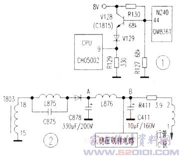

自动搜台时,图像在屏幕上停顿1秒钟左右又向前搜索,节目号不递加。
由故障现象分析,为AFT电压失常或AFT移相网络失谐所致。此机AFT、移相网络由N240(OM8361)内部电路完成,AFT电压从其44脚输出(见图1.N240 44脚输出的AFT电压为3.8V正常,而CPu(CH05002)9脚输入电压为0V(正常时约为3V左右,且在自动搜台时应在1~5V变化)。查出V128(2SC1815)的b-e结开路,将其换新后故障排除。
[例2]开机时行幅涨、缩,而后光栅呈水平一条亮线。
开机测得开关电源+B电压由正常值115V降到90V左右,且抖动。此故障在检修过程中曾走过很多弯路,最后查得是C411(10uF/160V)电容漏液且一脚锈断(见图2),改用22uF/250V电容代之,故障排除。
小结;由于c411所处位置温度较高,而该电容的容量与体积又太小,再加上长期受行步页脉冲的冲击,易使该电容加速老化、损坏。当其损坏后行频脉冲因失去滤波,其纹波将通过L876与C878到地,由于L876对高频脉冲的感抗较大,当行频脉冲通过L876时,由于残存脉冲的存在,势必在L876的A端与B端形成高压脉冲(A低、B高),这个高压脉冲与C878上的+B电压叠加,便形成了B点的假高压;又因为取样电路取自B点,故此假高压调制干扰了取样电路,使得取样电路误判为主电压输出过高,于是发出反馈信息控制电源开关管的占空比,降低电压输出,最终造成+B电压降为90V且不稳定。耍杜绝此故障的再发生,可将取样电路由B点改接到A点,或用导线将L876短接。
