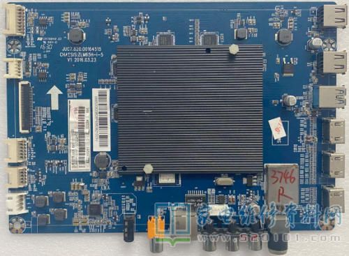

接修一台长虹70Q3液晶电视,开机后图像闪烁。分析检修:上电试机,发现开机后只要屏上出现图像,背光就开始闪烁。测量电源板与主板连接插座中的BK脚电压一直为2.5V,但ADJ脚在正常时约为1V,故障时在1.9V~2.5V 间变化,判断问题出在主板上。本着先软件后硬件的原则,先用U盘进行软件升级,升级完成后故障排除。
