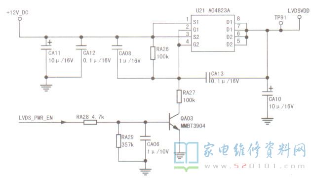

接修一台长虹55E8液晶电视,故障表现为三无。上电,测量电源板的12V输出电压为0V;断电,测量12V输出端对地短路。断开主板与电源板的连线,测量主板上的12V供电端对地短路。检查主板上的12V负载,发现上屏电压控制电路短路。该电路如图所示。拆下U21,仍短路,说明短路点在U21的供电输入电路中。经查,贴片电容CA11短路,将CA11换新后试机,故障排除。
