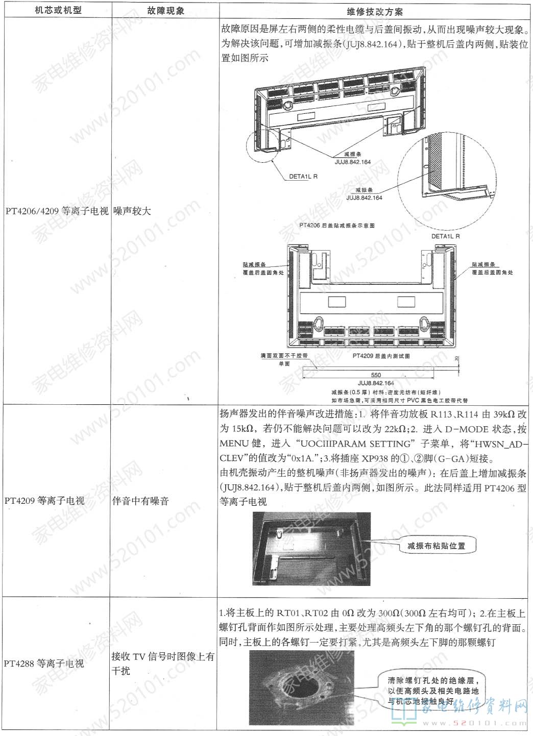

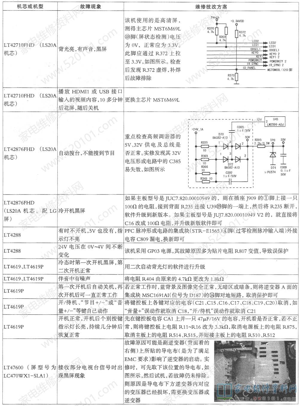

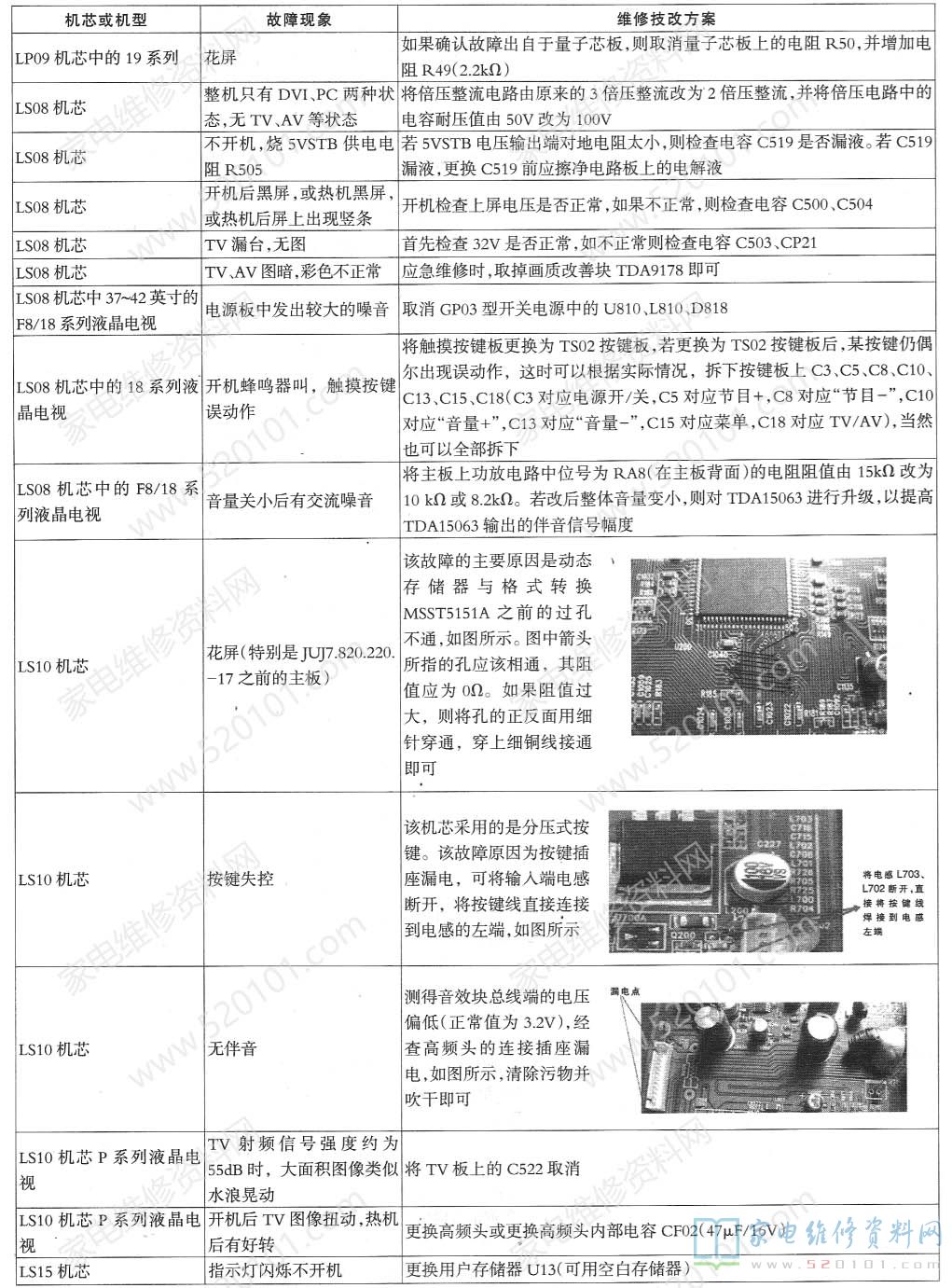

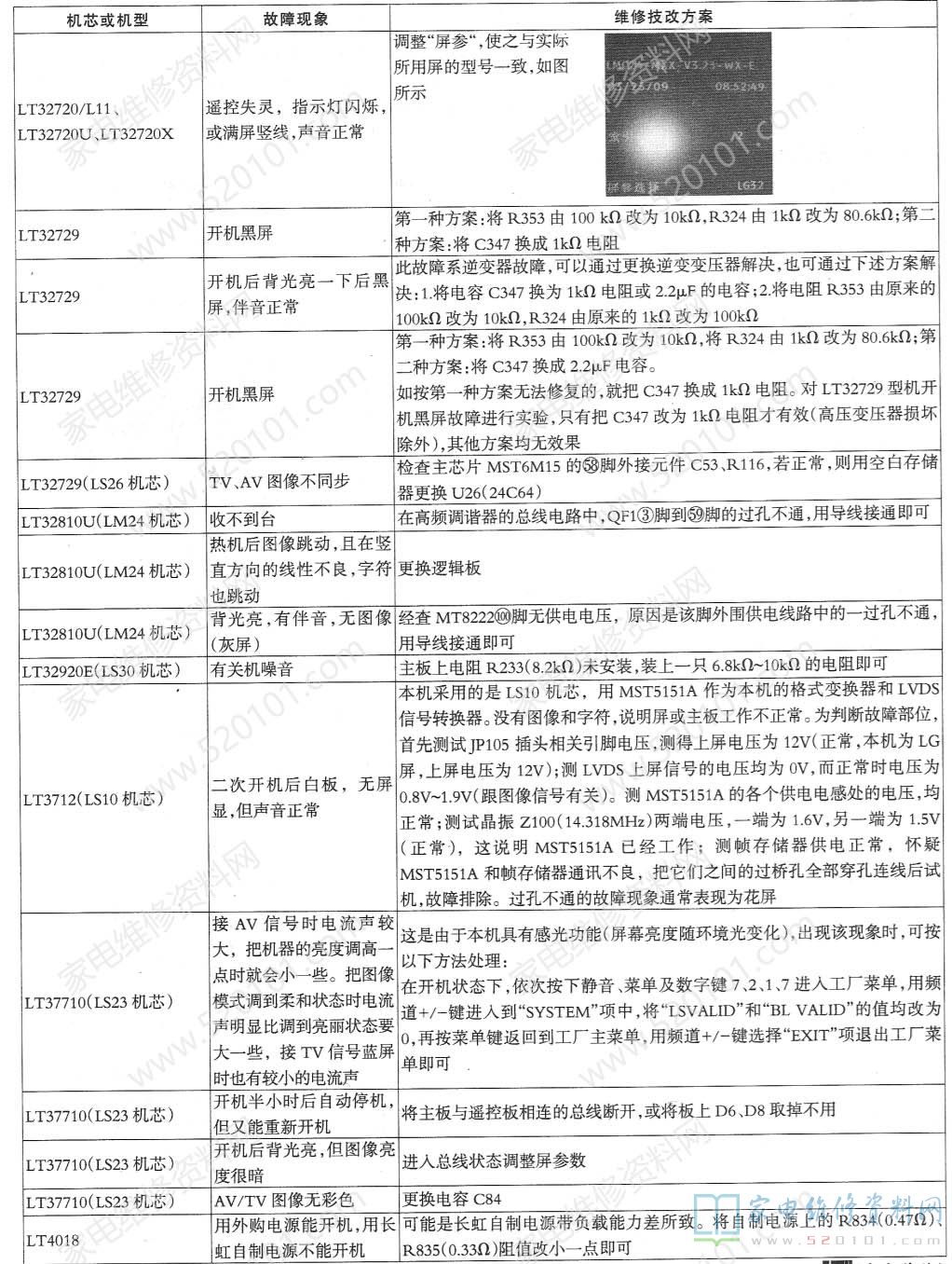

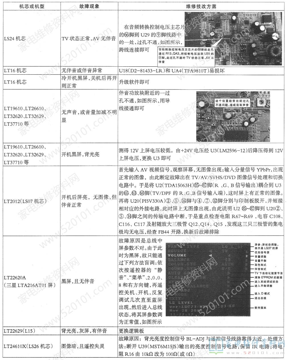

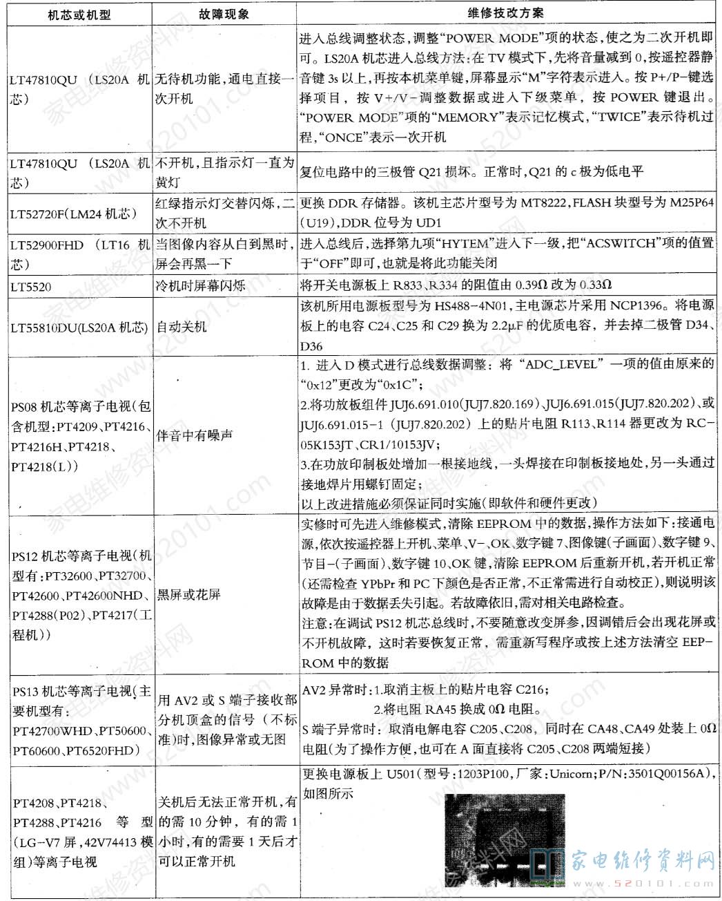

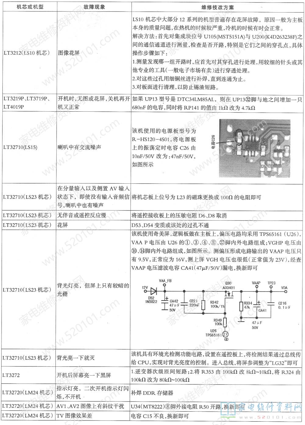

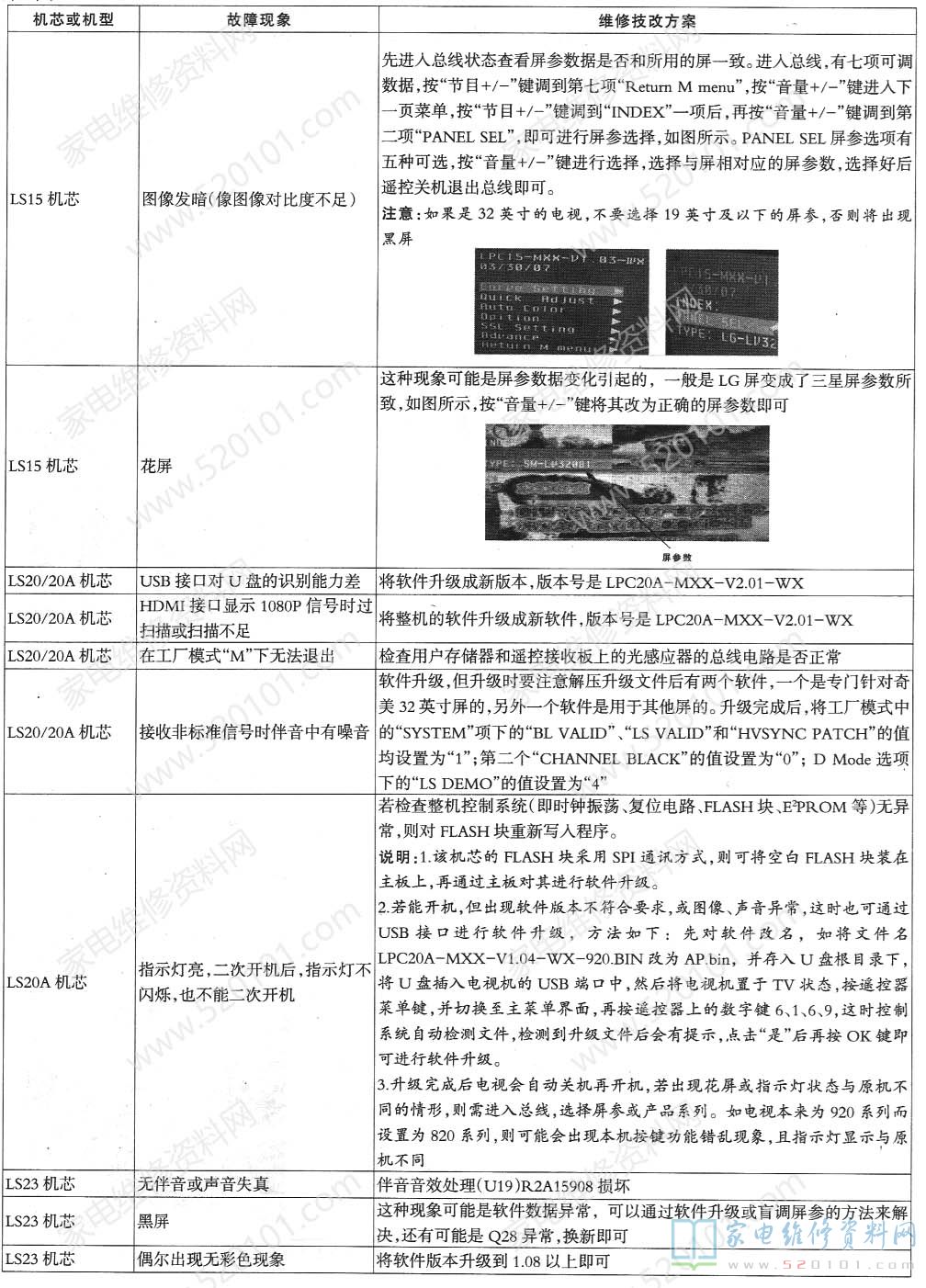

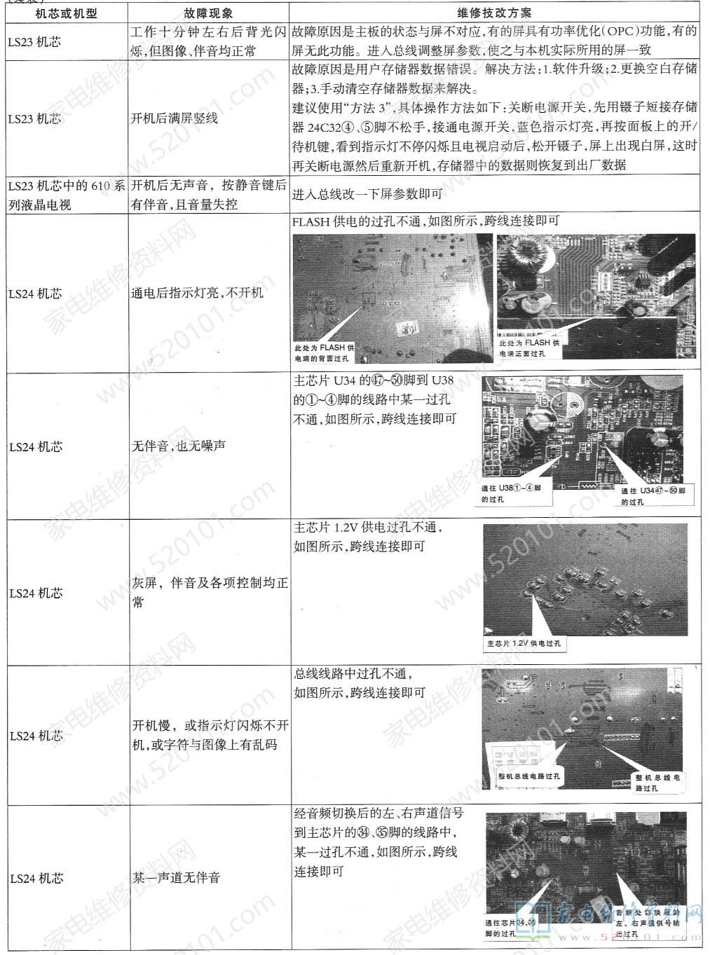

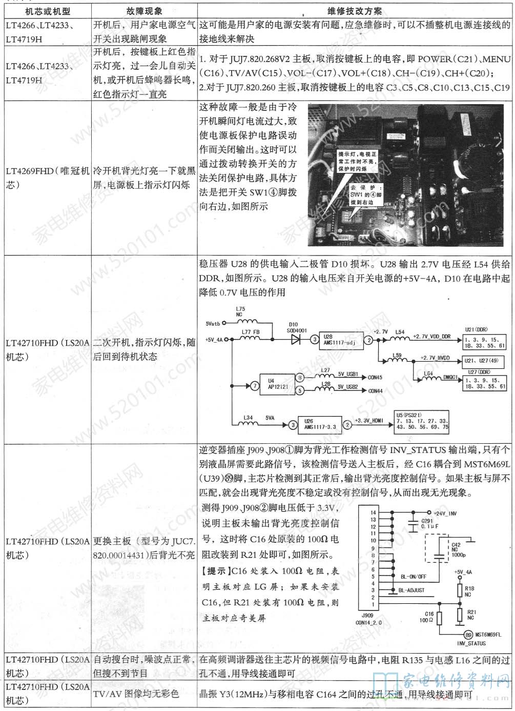

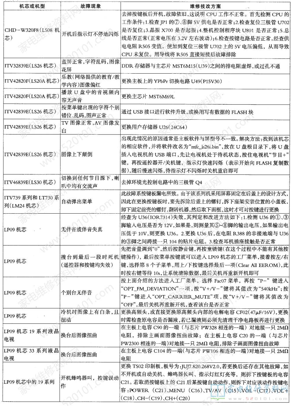

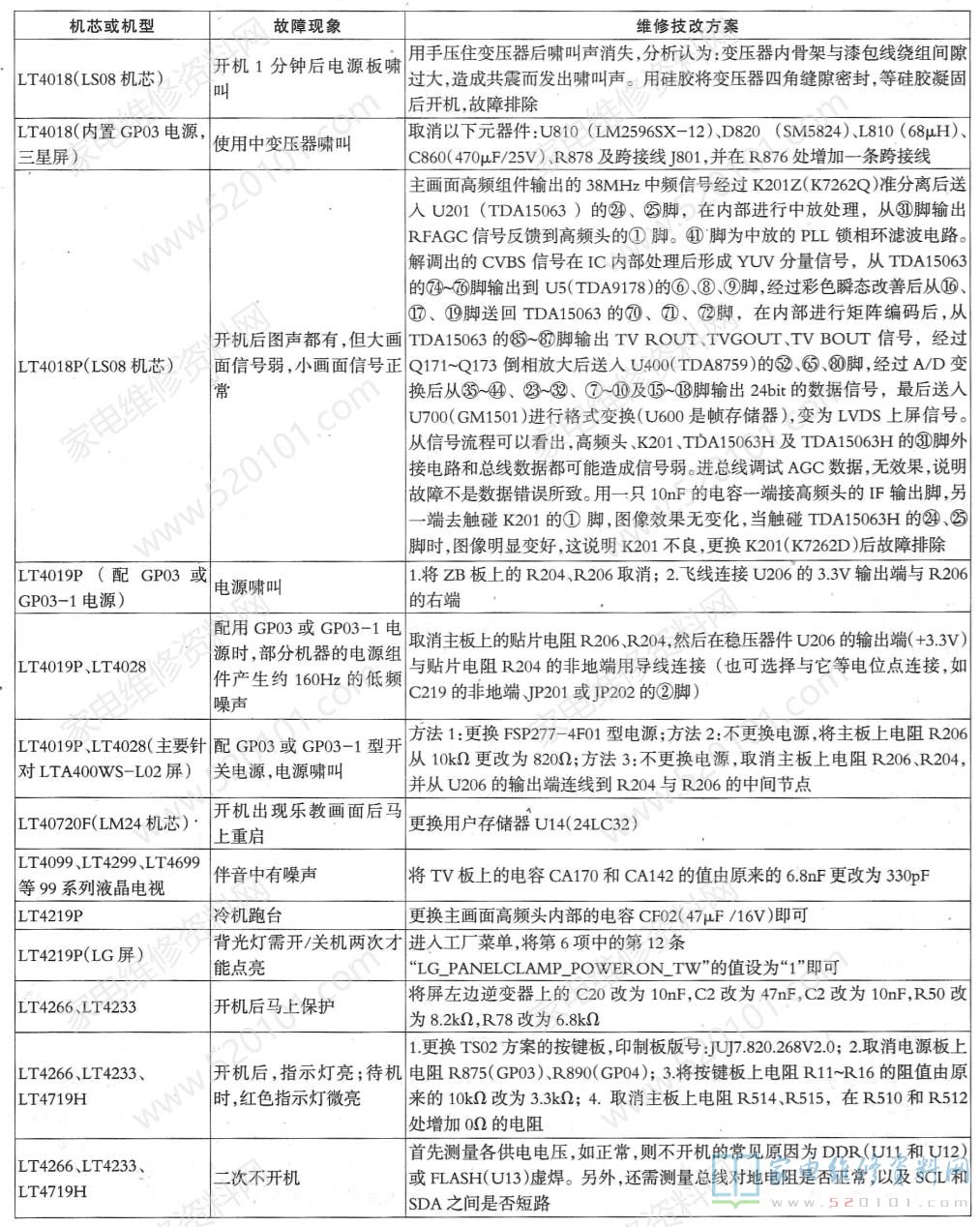

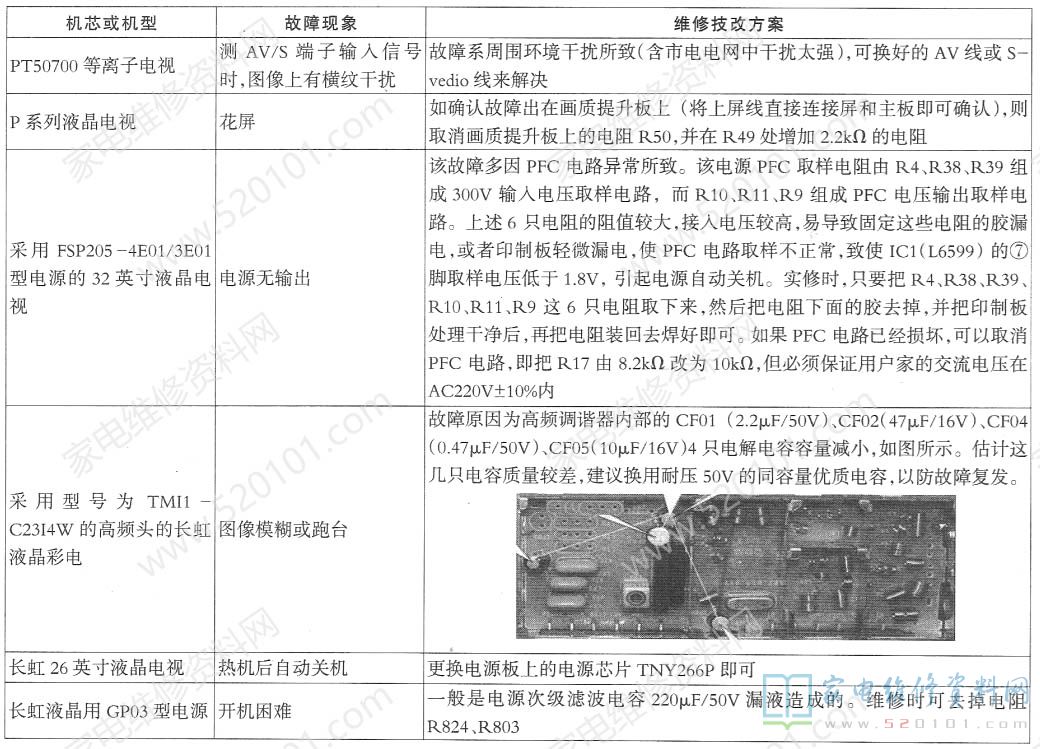

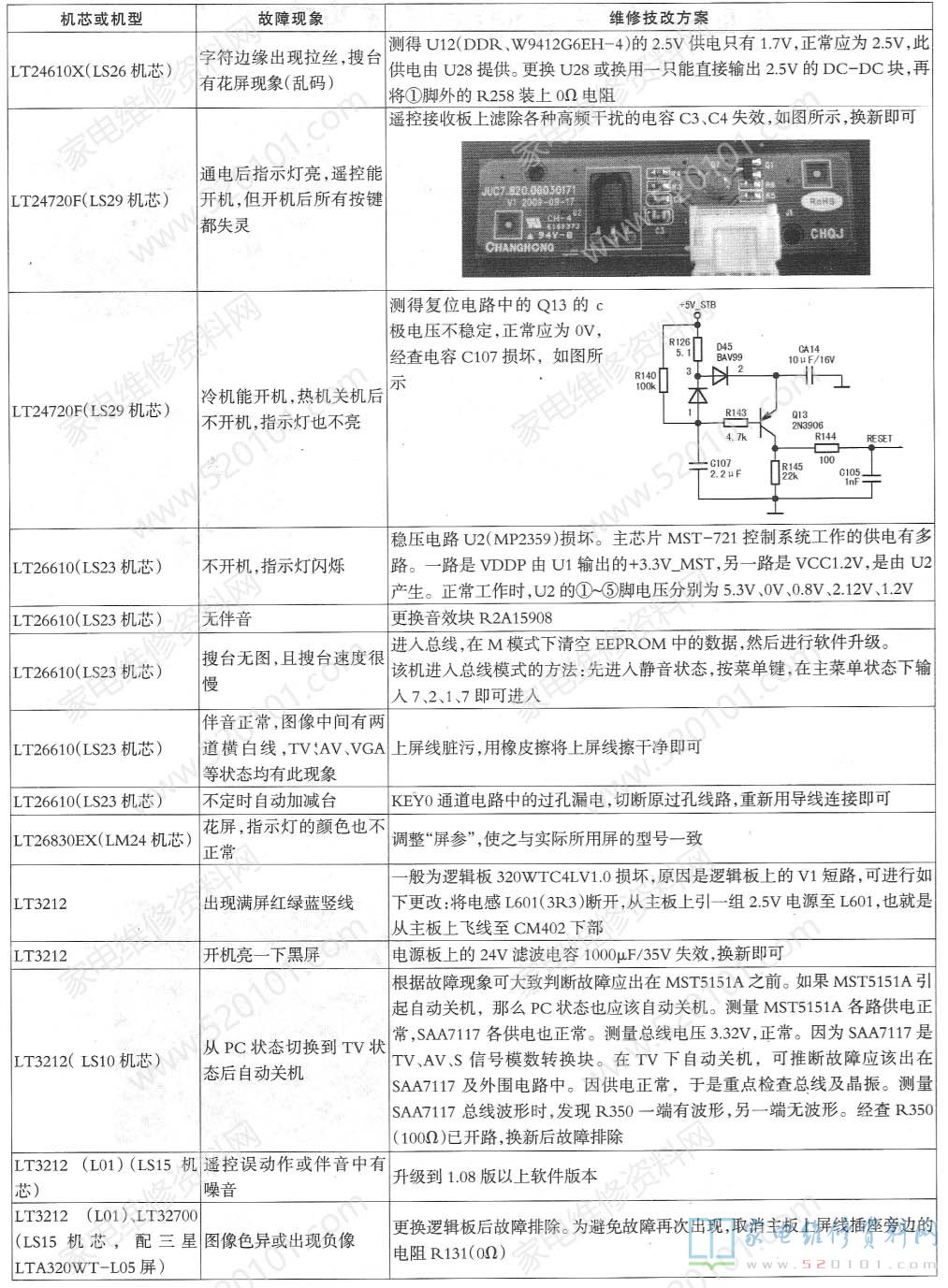

长虹早期平板电视通病故障与技改方法
2024-01-16作者:马兴国1396评论
