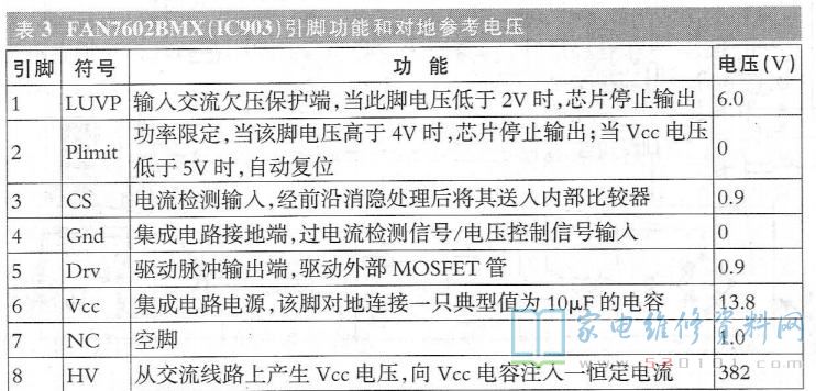

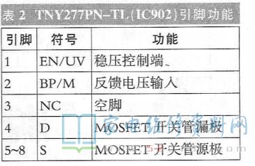

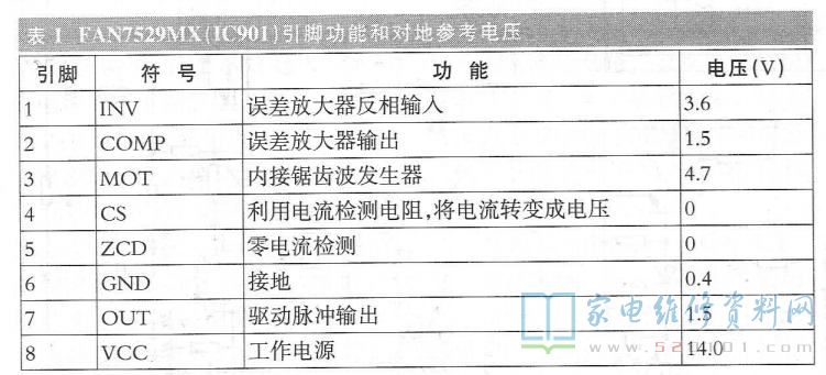

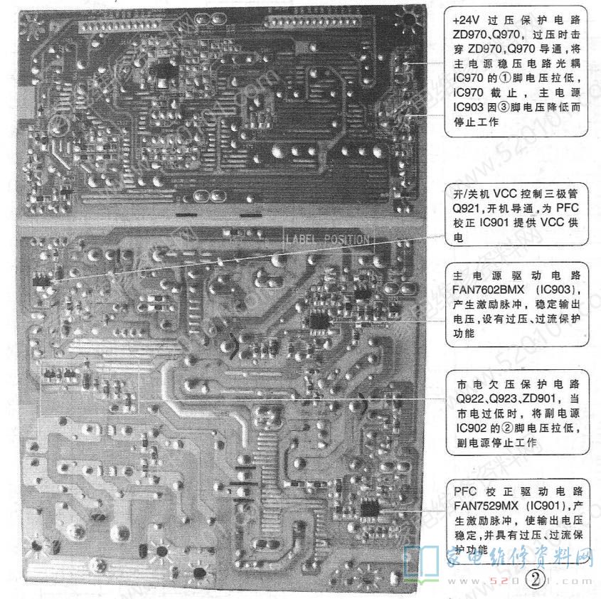

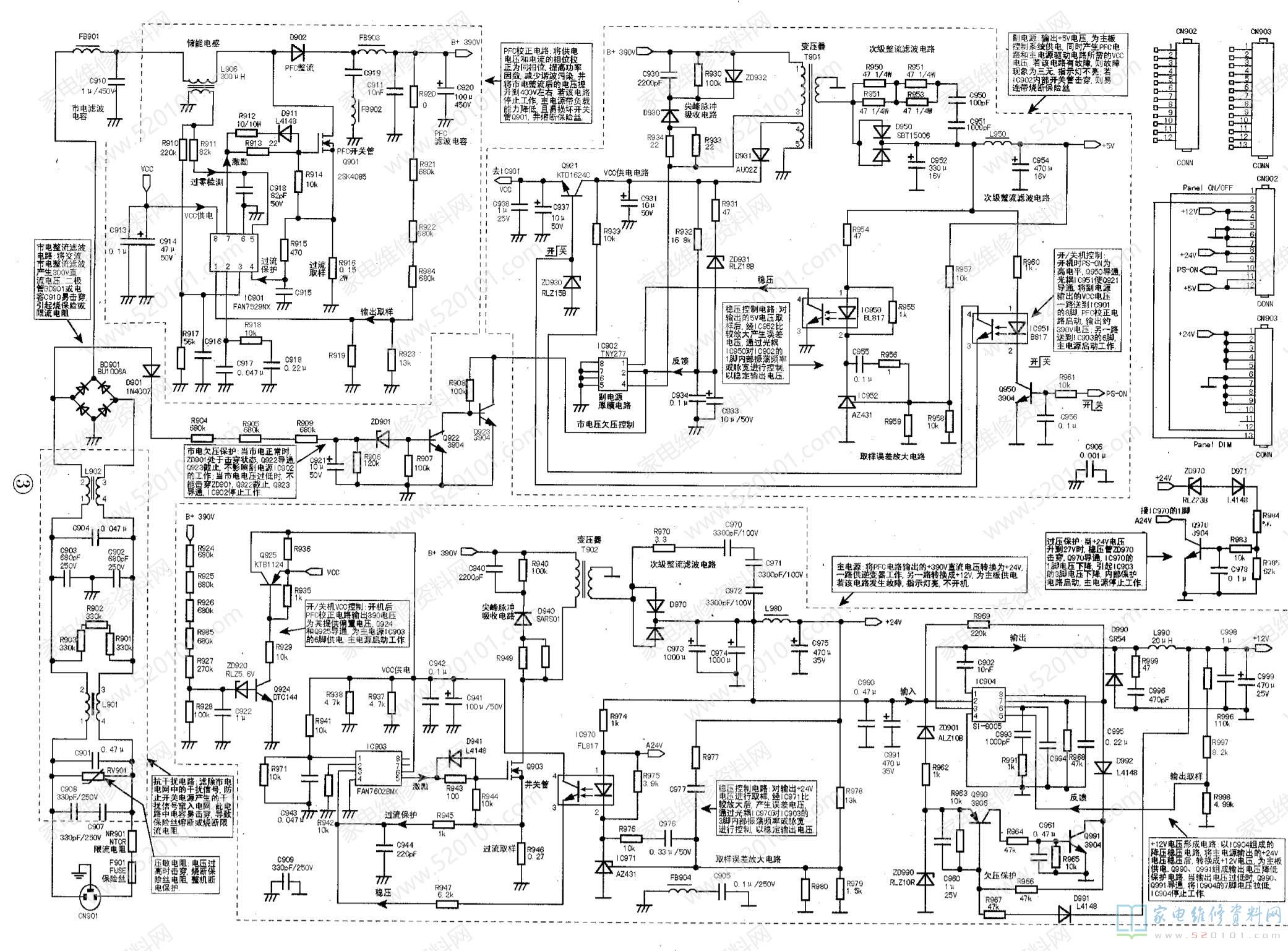

长虹LT26510液晶彩电是下乡彩电机型之一,属于AOC机芯。该彩电所用的电源板实物如图1、图2所示,电路原理如图3所示。电源板由三部分组成:一是以集成电路FAN7529NX (IC901)为核心组成的PFC功率因数校正电路,将整流滤波后的市电升至390V,为主、副开关电源供电;二是以集成电路TNY277PN-TL(IC902)为 核心组成的副开关电源,产生+5V电压,为主板控制系统供电;三是以集成电路FAN7602BMX(IC903)为核心组成的主开关电源,产生+24V、+12V电压,为主板和逆变器供电。
一、电源板简介
开/关机采用控制PFC功率因数校正电路FAN7529NX和主开关电源FAN7602BMX驱动电路Vcc供电的方式。接通市电后,副电源首先工作,产生Vcc电压和+5V电压。其中,+5V为控制系统提供电源。二次开机后,开/关机控制电路Q950、IC951、Q921导通,,将Voc电压送到FAN7529NX (IC901),PFC 校正电路启动工作,将市电整流滤波后的300V电压提升到390V,一是为主、副电源输出电路供电,二是为主电源Vcc控制电路提供启动电压,Q924、Q925导通,将Vcc电压送给FAN7602BMX( IC903),主电源启动工作,向主电路板和逆变器电路提供24V和12V供电,整机进入开机状态。该开关电源一是以集成电路FAN7529NX和FAN7602BMX内部保护电路为核心,设有过流检测、过压检测保护电路,当保护电路启动时,开关电源停止工作;二是在副电源初级设有以ZD901、Q922、Q923为核心的市电过低保护电路,当市电电压过低时,Q922截止、Q923导通,将IC2的②脚电压拉低,副电源停止工作;三是在主电源输出电路中,设有以Q970、ZD970 为核心组成的+24V过压保护电路,当+24V过压时,Q970导通,保护电路启动,主电源停止工作。

现象1:三无,且指示灯不亮。分析检修:此故障多为市电整流滤波电路和副电源故障。先查市电整流滤波后的300V电压是否正常,若无300V电压且保险丝F901熔断,说明电源板有严重短路击穿故障,这时一是查市电输入抗干扰电路的电容是否击穿,二是查市电整流滤波电路的整流管BD901、C910是否击穿;三是查PFC校正电路的开关管Q901和整流滤波电路的D902C920是否击穿;四是查副电源厚膜电路IC902和主电源开关管Q903是否击穿,如果击穿,检测相应的尖峰脉冲吸收电路、稳压环路是否开路。如果市电整流滤波后的300V电压正常,测量副电源IC902的④脚电压是否正常(待机:300V,开机:390V);测量②脚电压是否过低,如果过低则是市电过低保护电路启动,多为该保护电路的分压电阻阻值变大所致。
故障现象2:三无,指示灯亮。分析检修:此故障说明副电源正常,故障在主电源。先查PFC校正电路输出的390V电压是否正常,若不正常则检查PFC校正电路,一是测量IC901的⑧脚Voc供电是否正常,不正常时检查开/关机控制电路Q921、IC951、Q950,二是查IC901及其外围电路。当390V电压正常时,查IC903的⑥脚Voc供电是否正常,若无Vcc电压则查Q924、Q925及其外围元件,多为Q924基极所接降压电阻阻值变大或开路所致,VCC电压正常则检查IC903及其外部电路。
