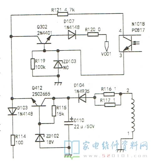

一台长虹液晶电视,采用的是HSL6OD-12M7 110-1型电源板,开机后有时背光不亮。测开关电源送出的12V正常。试机约十分钟后背光熄灭,怀疑故障部位在背光驱动或者反馈电路U501 (NCP1393B)及其外围电路中。首先,通电测量U501的①脚(电源供电)电压在11.8V~12.4V之间跳变。在12V输出上面接100W灯泡后,再测U501(1393B )的①脚电压,还是在11.9V~12.6V之间跳变,正常时应在14V左右。该电压取自主电源,如图1所示。
