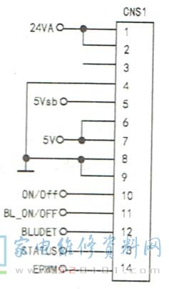

接修一台长虹LED32860IX型(LS30IS机芯)液晶彩电,指示灯亮,且二次开机时面板灯闪烁,但不开机。该机开关电源与主板之间通过插座J1连接,如图1所示。从观察故障现象和CNS1脚功能可以判定该机主板.上5VSB及3.3VSB电压正常,且电源电路分主、副电源电路。故障原因应是在系统输出总线读取程序过程中出现异常,也就是说故障与+5V电路有关。在接通电源建立5VSB电压后,控制系统会自动输出开机信号启动开关电源输出5V电压,再通过主板上DC-DC转换电路给FLASH块DDR等电路供电。正常情况下,接通电源,主板插座J1的⑤脚电压为5VSB,J1的⑥、⑦脚瞬间有5V电压J1的①脚有24V(24V在主板.上再变成12V),②脚有去背光电路的24V。如果实测J1的⑤脚有5VSB、10脚有高电平PS-ON,而J1的①、②脚无24V,⑥、⑦脚无5V,便可确认故障部位在主电源,因没有5V和24V电压去主板,控制系统无法与FLASH.DDR通讯,则灯闪、不开机。

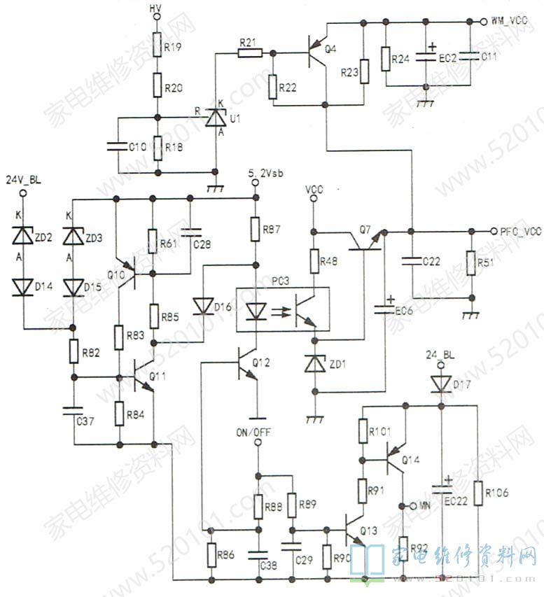

测得IC2(3843B)的⑦脚vCC电压为0V。副电源产生的vcc电压接入Q7,控制系统送来的ON/OFF高电平接入Q12基极,Q12导通后光耦PC3导通,这样副电源产生的vcC电压通过Q7的c、e极送给Q4的e极,如图2所示。U1控制端(R )接PFC取样电路。当PFC电路正常工作时,高于380V的电压通过分压电阻分压使U1的R极不低于2.5V,U1的K、A极导通,Q4导通,vCC电压通过Q4给IC2的⑦脚提供13V左右的工作电压。实测Q4的b、e极电压均为13V,说明Q4的b极处于悬空状态。测得U1控制极(R)电压为0V,说明电阻R19或R20开路。经查R19(3.3MΩ)开路,换新后故障排除。
