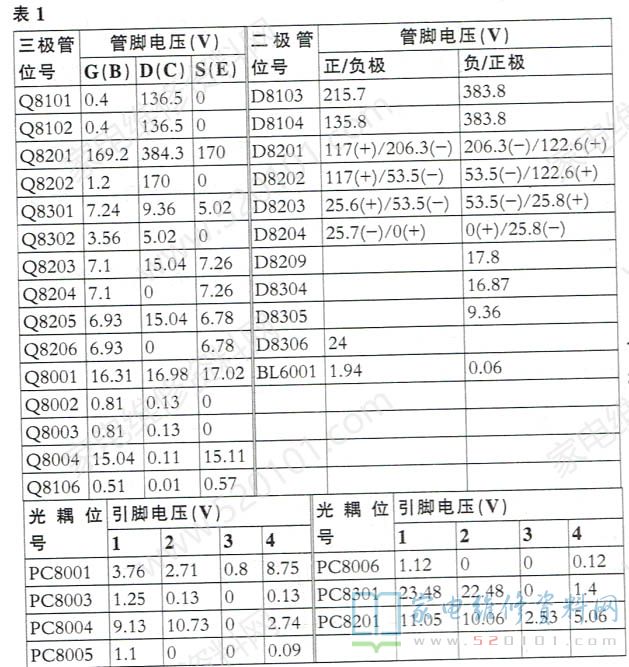

三星屏(S42AX-YD05)主要用于长虹PT42618NHD、PT42818NHD、PT42700NHD、PT42900NHD等机型上。三星屏电源板(PBA:LJ92-01555A, PCB:LJ41-05700A)上的电路主要由:进线抗干扰电路、桥式整流电路、PFC电压形成电路、待机5V-STB电压形成电路VS/VA电压形成电路、VG/12V/VAMP/D5V电压形成电路以及保护电路等组成,输出VS、VA、VG、D5V A12V、VAMP和5VSB电压,而相关电压形成电路的上电时序则是受电源管理芯片BU8001(7FLIT58FOM )控制。易损元件关键引脚电压如表1所示。

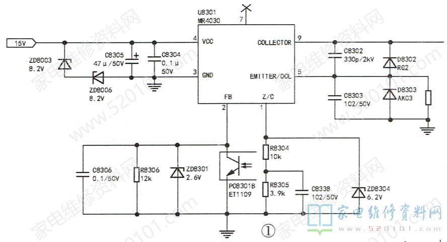

故障现象1:待机正常,二次开机保护。分析检修:出现保护故障现象,应是某一保护检测电路发生问题引起。首先对电源板上的MOS管、保险管等进行全面检测,发现保险管F8201 (4A/250V) 已烧坏,但此时测量电容C8103正端仍有384V的PFC电压,那么说明PFC电压形成电路是没有问题的。据此分析烧坏F8201有3种情况:-是保险自身超负荷损坏(几率很小);二是VS/VA电压形成电路损坏;三是VAMP/12V/VG/D5V低电压形成电路损坏造成。经仔细检测发现U8301(MR4030)已爆裂,并在路检测相关元件发现zD8301、ZD8304两只稳压二极管也已击穿,最后更换相同型号的3只元件后,通电试机VAMP、12V、VG、D5V电压输出正常,二次开机不再保护。
小结:通电后继电器吸合而后跳开,是因为I电源管理芯片BU8001没检测到有电压反馈于MCU,或是电压过高反馈于MCU,导致MCU发出保护指令。若遇到此类故障需对每路输出电压的瞬间进行检测,相关电路如图1所示。

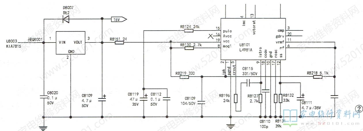

小结:对于电源的维修,最重要的是熟悉和掌握电源供电时序、控制信号时序,相关电路如图2所示。
