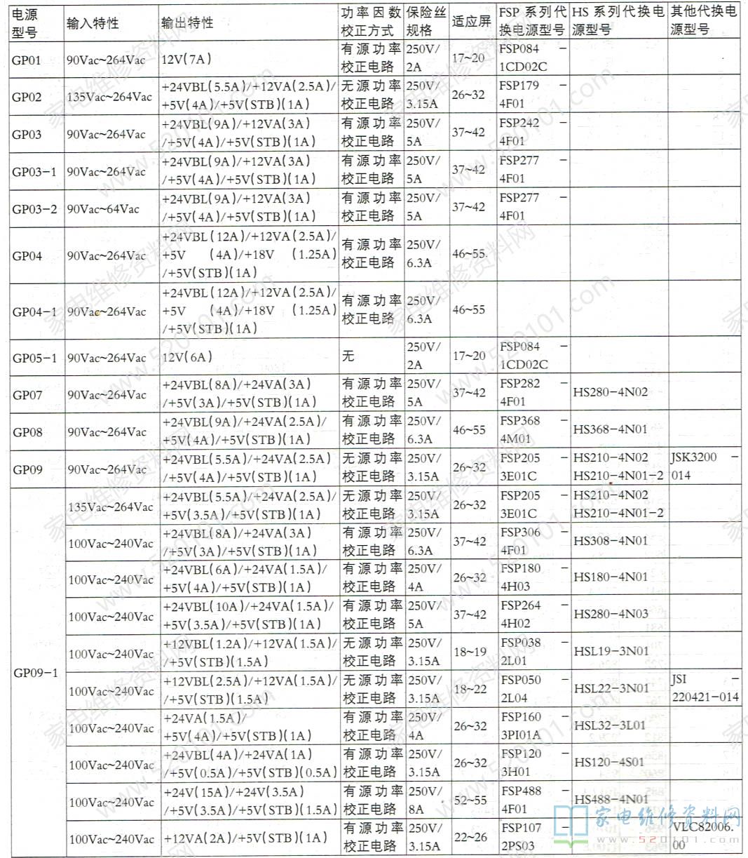

GP、FSP、HS系列液晶电视电源规格及代换表
2022-12-28
作者:杜虹
2691
表格说明:1、只要屏幕尺寸大小以及板号相同,冠捷产品中的单电源是可以相互代换的。2、由于灯管数量和结构差异,三合一电源代换性较少。
