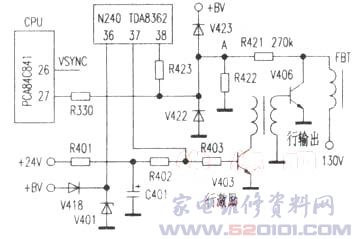

[例1]图像基本正常,但屏上无字符显示。这是因为R421损坏后,送往CPU 27脚的行脉冲不正常,因此无屏显。此现象一般仅是R421损坏。
[例2]开机三无,但主电源电压基本正常。此故障除R421烧坏外,一般还耐时损坏二极管V418、稳压二极管V401及二极管V422、V423。原因是R421阻值变小后,使上述二极管发生过流性损坏(其通路为:A点→V423→+BV→V418→V401)。如V401稳压二极管击,则TDA8362 39脚行振荡启动电源电压为0V,因此呈三无故障。
[例3]开机呈三无。将损环的R421、V422、v423、v418及V401换新后,故障依旧。若R421阻值变小、V423发生断路性损坏,则过高的行逆程电压可能会损坏TDA8362和PCA84C841。当TDA8362损坏后,其37脚的行激励端无输出,呈三无故障;PCA84C841损坏,无屏显字符。
当出现上述故障现象时,建议将R421换成功率为2W,同阻值的金属膜电阻,并检查、更换V418、V422、V423和V401。若出现“例3”的情况,再考虑检查、更换TDA8362和PC84C841。
