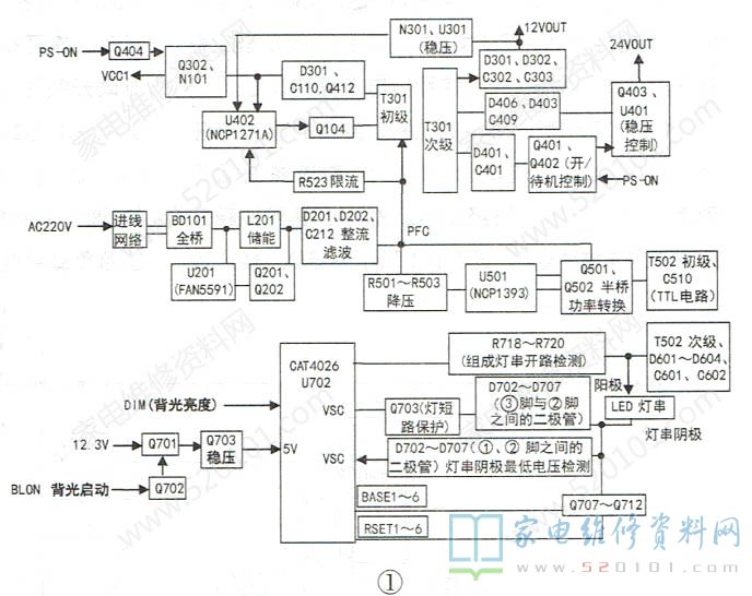

长虹HSL60D-12M7 110电源组件主要用在长虹ZLS47H-iS-1机芯彩电中,如长虹UD55C60001、 UD49C600OID、UD55C600OD等机型,其电路结构如图1所示。
主电压有12V、24V和供PFC及背光电路工作所需的11V(vCC1),由NCP1271A(U402)与T301组成。300V 电压经R523限压后经U402的⑧脚内电流源给⑥脚(vCC)外接电容C107充电,当C107两端电压达到12V时,U402工作,从⑤脚输出开关脉冲,经R126、D108、R128、R129分压后驱动Q104,使之工作在开关状态。

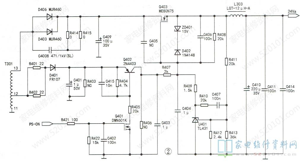

T301次级11-13绕组感应电压经D403、D406整流及C409滤波后得到24V电压,再经Q403、U401稳压控制后,经L303.C410平滑滤波后输出24V电压供主板伴音功放,如图2所示。
需说明的是,Q403受由Q402、Q401组成的开/待机控制电路控制。待机时,PS-ON为低电平,Q401 Q402截止,Q403因G极为低电平而截止:开机后,PS-ON为高电平,Q401~Q403导通,输出24V电压。图2中C408、R414、R415组成整流管截止时反峰脉冲的泄放通道,以保护整流管。
T301的11-12绕组感应电压经D301 D302整流和C302、C303滤波后得到12V电压,再经L401、C307、C308平滑滤波后供主板、TCON板和部分背光电路。主电源次级输出的误差电压经N301及电阻R124接入U402②脚(见图1),U402据此控制⑤脚驱动脉冲占空比,使输出电压保持稳定。
U402工作后,T301的①-②绕组的感应电压经R116、R117限流及D104、C110整流滤波后得到直流20V电压,再经Q412、ZD102等元件稳压后,得到约15V电压,经D103降压后接入U402的⑥脚。二次开机后,光耦N101导通,Q302导通输出的14V电压(vCC1),经D107、R120分成两路:一路给PFC校正块FAN5591(U201 )⑧脚供电,另路给NCP1393(U501 )①脚供电,PFC电路和背光电路启动工作。

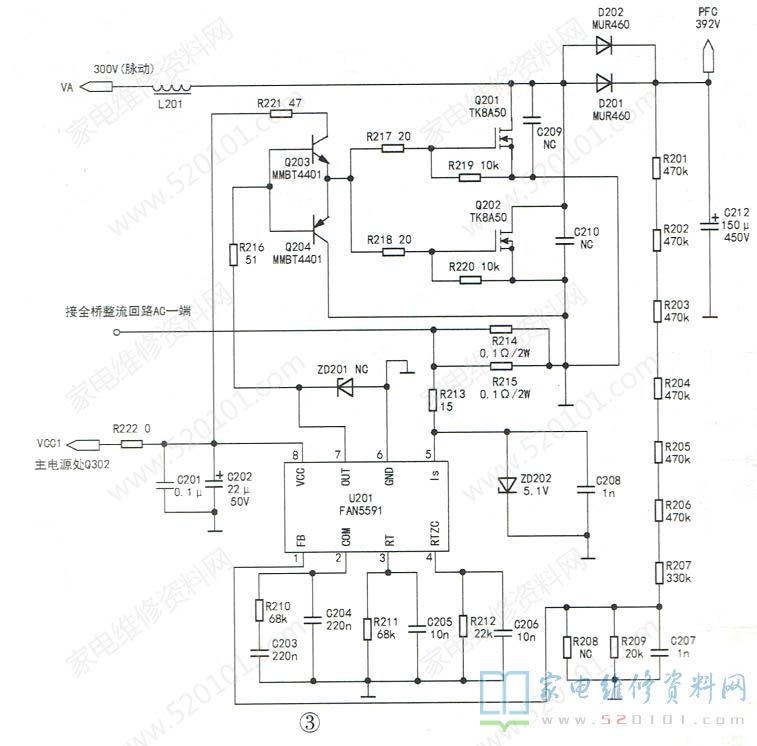

二、PFC电路
此电源PFC电路如图3所示,储能电感L201,双功率开关管Q201.Q202,整流二极管D202、D201及电容C212组成自举升压电路。
二次开机后,U201得电启动工作,从⑦脚输出驱动开关脉冲。当Q201、Q202 导通时,L201储能;当Q201.Q202 截止时,L201中的电压极性反转(左-右+),与全桥整流产生的300V脉动电压叠加,通过D202、D201对C212充电,得到约380V电压给负载供电。
Q203为电流放大管,Q204 用于Q201 Q202在截止瞬间快速泄电Q201、Q202的S极所接R214、R215为工作电流检测电阻,检测所得电压接入U201的⑤脚。当⑤脚电压超过-0.6V时,过流保护电路启动,IC停止工作。U201①脚外接PFC电压取样电阻R201~R209,具有以下功能:一是检测PFC输出端是否短路,当此脚电压低于0.3V时,IC判定PFC端存在短路现象,电路停止工作;二是对PFC电压进行检测,U201据此控制⑦脚驱动脉冲占空比,以稳定PFC电压;三是此脚电压高于2.7V时,IC停止工作。

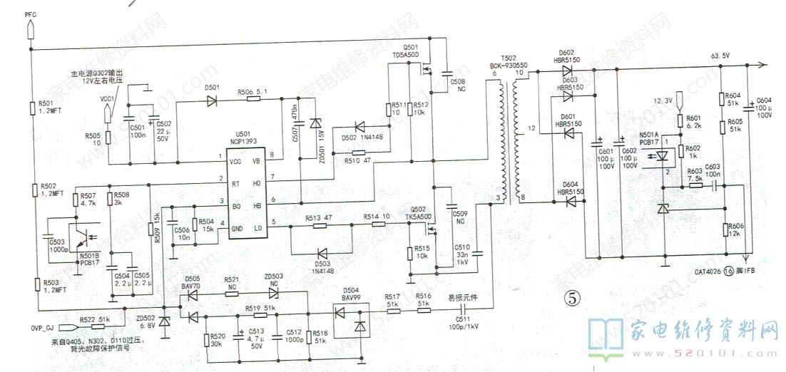

三、背光电压形成电路
U501与Q501、Q502、T502、C510组成LlC半桥功率转换电路输出63.5V的背光电压。开机后,U501得电工作,IC首先检测③脚电压,若电压为1V,则IC输出开关脉冲;当③脚电压高于2V时,IC进入锁死状态。当⑦脚(HO )输出高电平驱动信号时,Q501 导通,PFC电压经过Q501、T502对C510充电,此时U501的⑤脚输出低电平,Q502截止。当U501的⑦脚输出低电平、⑤脚输出高电平时,Q501截止,Q502与T502、C510组成的LiC电路振荡工作,将能量通过T502传递给次级绕组,经D601 、D604及C601、C602、C604整流滤波后输出63.5V电压。63.5V输出电压经R604~R606取样、D602比较放大后,通过光耦N501接入U501的②脚对Q501、Q502开关转换速度进行控制。Q501、Q502工作后,两管中点电压(约195V)接入U501的⑥脚,同时此高频转换脉冲信号通过泵电容C507接入⑧脚,从而使⑧脚电压由初始的vcC1 (14V左右)提升到208V给⑦、⑧脚内接驱动电路供电。同时,U501⑦脚电压也将通过内部驱动电路使其电位抬高到201V左右,故常将⑦脚称作“悬浮输出端”,由于其工作电压高,又称作“高边驱动输出端”。U501的⑤脚内低边驱动电路供电来自①脚,故将⑤脚叫作“低边驱动输出端"。
另外,LLC 电路工作状态检测是由C511、D504等元件来完成,对C510两端电压进行检测,得到的反馈信号经C511耦合,R516、R517降压,D504双相整流及C513滤波转换成直流电压,经D505隔离,ZD502钳位后接入U501的③脚,通过内部电路判定电路是否存在过压,若过压则电路停止工本电源板的LED灯串恒流控制采用安森美公司生产的6通道芯片CAT4026(U702)。

例1:一台UD55C600OI型彩电,开机半小时左右背光熄灭。分析检修:测主电源输出12V正常,但背光电压为0V。测U501的①脚(vcC供电)电压为正常14V,③脚(BO电压在开机时为正常值2V,但工作一段时间此脚电压却降为0.5V。转向检测U501的③脚外围电路(见图5)。断开R522后故障依旧,说明故障与背光电路无关。
接下来对PFC电压取样电阻R501~R503进行检测未发现异常。清除这三只电阻下面的固定胶后长时间试机,故障再未出现,看来故障系PFC电压检测电阻漏电所致。此故障原因较为常见,望各位同行重视。
例2:一台UD49C600OID型彩电,开机后指示灯亮一下就灭。分析检修:测电源板输出12V电压正常。开机瞬间测得PFC电压为420V,说明PFC电路有故障。检查PFC电压取样电阻R201~R209均正常,怀疑FAN5591有故障,将其换新后PFC电压恢复390V,故障排除。
