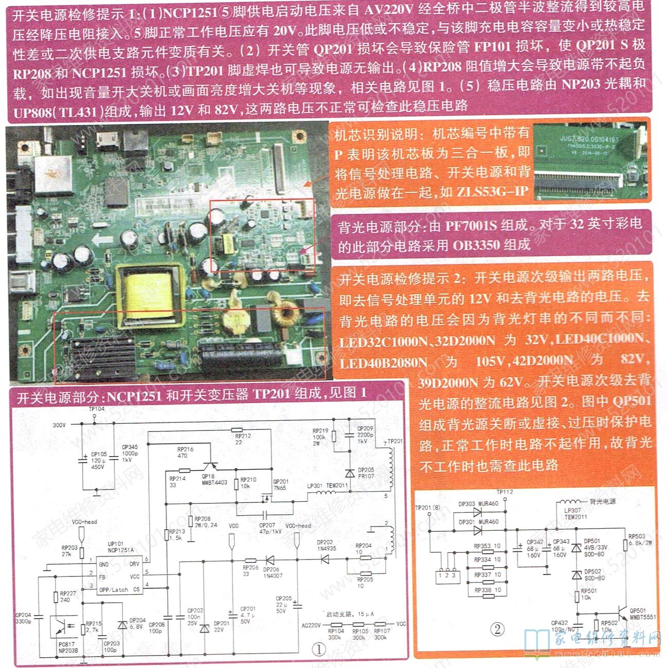

长虹ZLS53G-i机芯主芯片为MSD6I881,产品系列有LED49C1080n、 LED39C2000 (LJ1M )、LED39B2080n、LED42C2000( LJ1N)、ED42B2080n等。这些产品使用了不同的信号板,其中有电路结构采用信号板与电源板分离的结构,也有采用三合一电路板,且32英寸个别产品背光电源采用OB3350,其他采用PF79001S。
这些产品采用安卓LINUX操作系统,所配遥控器分两种,D2000N系列采用红外RID810,而C1000n、C2000n、B2080n、C1080n采用RL89B ,均无语音功能。由于各产品使用的液晶屏不同,且具体实现功能不同和产品技术的发展需要出现了几代派生机芯,且同一个电路板号的产品也因屏不同,上屏线的不同,可能同一块电路板不能互换,但电路板关键件组成相同,维修方法是相同的,注入FLASH块的软件通常最高版本可代替低版本。本文以主板编号为JUC7.820.00104193 V6进行维修图解。
