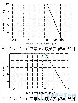

四、注意事项
设计和使用贴片电阻时,最大功率不能超过其额定功率,否则会降低其可靠性。
一般按额定功率的70%降额设计使用。
也不能超过其最大工作电压,否则有击穿的危险。
一般按最高工作电压的75%降额设计使用。
当环境温度超过70°C,必须按照降额曲线图(图1,图2)降额使用。
