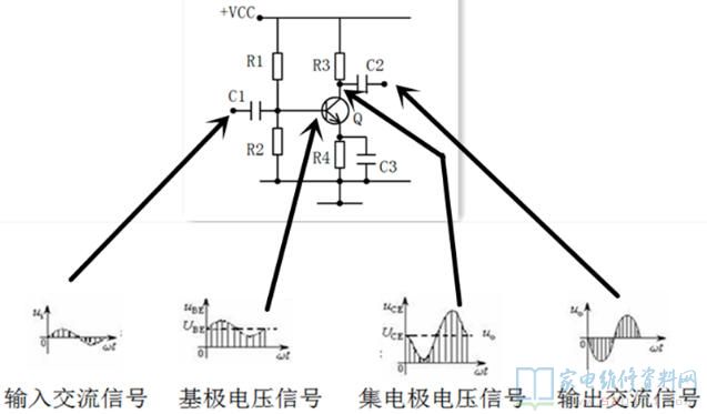

分压式偏置放大电路是一种最常见的放大电路,这主要是它有一个稳定的静态工作点,所以得到广泛应用。典型工作电路如下图所示:
ic=ib·β(β为三极管放大倍数)
静态工作点的稳定:当环境温度升高时,三极管内部半导体导电性能增强,三极管的ib、ic电流增大,流过R4的电流也增大。根据欧姆定律u=i*R,R4上的电压也增高,因为三极管基极电压固定不变,所以三极管be结电压减小,引起ib减小,引起ic减小。ib、ic减小到正常值,稳定了工作点。
放大交流信号,如下图所示
放大交流信号,如下图所示
