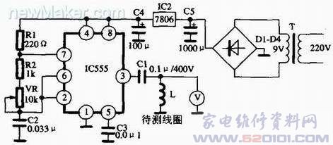

作为家电维修同行,教大家简单易制的行输出变压器短路测试仪,小到可以装进普通的USB电源适配器。理论上大部分的变压器线圈都可以测试。
具体制作方法如图
在图中 为行输出变压器的初级绕组,与电容C1构成串联谐振电路,由555的②脚输出振荡方波脉冲。调节电位器vR,②脚输出的方波频率发生变化,当此频率等于L、C串联电路的谐振频率f=1/j万时,I‘两端的电压最高。如果行输出变压器L短路,其电感量会大大减小,所以两端的电压也大大减小,而且谐振频率大大升高,超出了电路的频率范围,不会发生谐振。因此,只要测量L两端的电压,就可判断行输出变压器是否短路。
