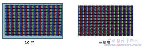

专家解释说,硬屏之所以硬(触摸无水纹),并不是在液晶屏外面附加了树脂保护膜,而是由液晶屏的分子结构所决定的,就液晶屏材质来说,软屏和硬屏同样是液晶物理结构,其基本性能是相同的。硬屏采用了水平排列的液晶分子结构,在受到外界压力时,硬屏的分子复原速度很快,在受到触摸时,可以基本保持原样不变。无论是硬屏还是软屏液晶电视,仍然不会超越液晶屏脆弱的物理特性,同样怕碰撞,同样需要谨慎保护。用户在使用中,只要注意不用重力撞击或用尖锐器物刻划,屏幕是不会损伤的。
关于软屏和硬屏的说法,更多的是用于终端卖场的厂家促销,在可参考的国内外有关液晶屏质量的标准中,并没有“软”和“硬”之说,也没有任何权威机构对硬屏和软屏下过优劣的评语。因此,可以说硬屏和软屏仅仅是液晶面板后期工艺处理的不同,而无根本的优劣之分。
软屏、硬屏没有本质区别,显示屏本身对画质不能起到决定性作用,影响画质的核心在于驱动电路技术,通过提升驱动电路技术,不论软屏还是硬屏,都可以提升画面的品质。
