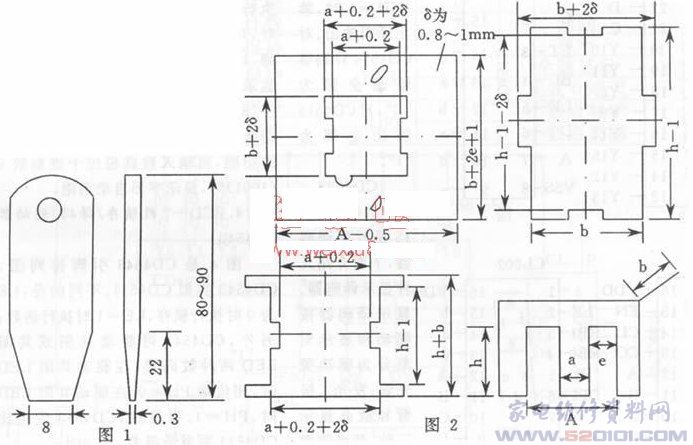

1.变压器的分解。将已损坏的变压器从整体中取出,放入直径约为12cm,高为10cm的马口铁罐中,盖上盖后放在火上烘焙,烘焙温度控制在80~90度,10分钟后等绝缘漆软化后取出,用断钢锯条做成凿子(如图1所示)。用力顶出第一片硅钢片后,然后用薄刃刀片依次将硅钢片拆出,整理好待

3.骨架制作。若原骨架能用,尽量使用原骨架。若原骨架已损坏,无法修理时.可按原尺寸自制,或按图2所示的结构尺寸要求制作。骨架制作要牢靠,必要时可用快干胶粘牢后再用。
