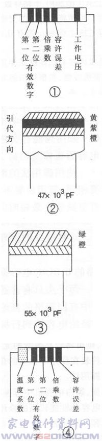

5.色环表示法。此法为西方国家及日本常采用的方法。采用这种表示法的电容器容量单位为pF,电容器有立式和轴式两种,在电容器上标有3至5个色环作参数表示。对于立式电容器,色环顺序从上而下,沿引线方向排列;轴式电容器的色环都偏向一头,其顺序从最靠近引线的一端开始为第一环。颜色黑、棕、红、橙、黄、绿、蓝、紫、灰、白分别表示0~9的十个数字,通常,第一、二环为电容量的有效数值,第三环为倍乘数,第四环为容许误差,第五环为电压等级,见图1。例如,标有黄、紫、橙三色环的立式电容器(见图2),表示其容量为47×10的3次方pF。
另外,如果某个色环的宽度等于标准宽度的2或3倍,则表示相同颜色的2个或3个色环。例如,绿色环宽度为标准宽度的2倍,下一环为橙色环,则表示55×10的3次方pF,见图3。有些轴式电容器第一环较宽.且与以下的环有间隔,表示该环代表温度系数,见图4。
