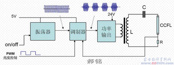

由于液晶电视也和CRT电视一样需要对显示屏进行亮度控制,由于液晶屏的亮度取决于背光灯的亮度,所以必须要控制背光灯管的亮度变化,但是大家知道平时的日光灯管是无法靠改变电压来达到控制亮度的目的的,同样液晶屏的背光管(CCFL)也是不能靠改变施加的电压大小来控制亮度,目前的亮度控制是把施加在灯管两端的电压变成脉冲串,控制脉冲的宽度达到控制亮度的目的,但是对波形的要求极其严格,否则会大大缩短灯管的寿命,这也是一个技术上比较复杂的问题(“家电维修”前期有详尽介绍)。背光板的输出及背光灯管的启动、熄灭、亮度控制受CPU控制。高压背光板框图如图1所示;

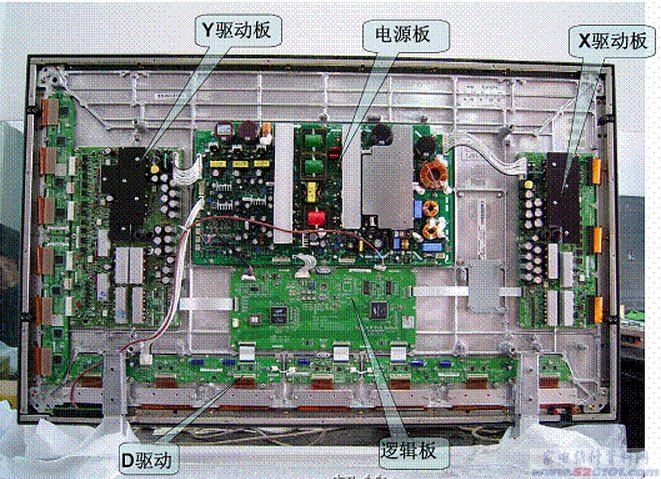

维修等离子电视,除了前述的开关电源外,对应屏体的周边电路原理也必须了解,这些电路有;X驱动电路、Y驱动电路、D驱动电路(地址驱动也称为寻址电路)及控制这些电路工作的逻辑电路(逻辑板),等离子屏周边驱动板布局如图2所示(该图没安装小信号前端电路板)。

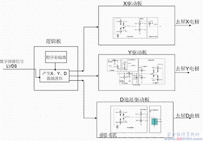

电路图3是X、Y、D及逻辑板电路信号流程框图
图3

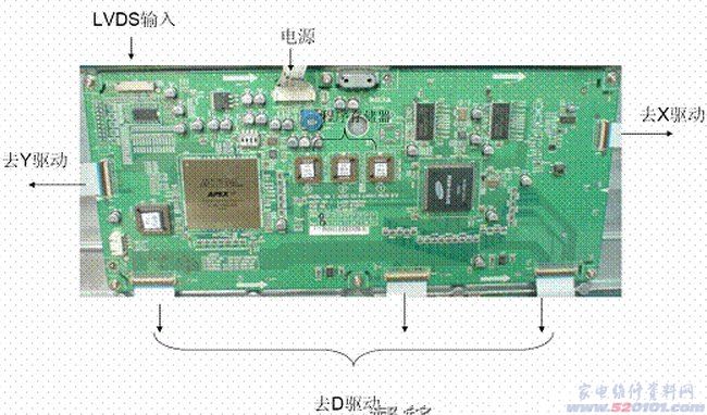

在图3中;由前端小信号处理电路送来的数字图像信号(低压差分信号—LVDS),进入逻辑板电路,在逻辑板上有类似液晶显示屏内部的时序控制电路,及程序存储器。程序存储器存储有控制逻辑电路工作的程序,在程序的控制下,逻辑电路产生相应的X、Y、D驱动信号,经由输出接口送往屏体周围的X、Y、D驱动板,驱动等离子屏工作,图4所示是逻辑板信号输出接口,中间三个白方块、及左下角白方块是程序存储器。

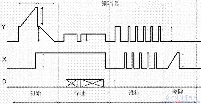

等离子屏是一种气体放电的显示装置,在气体放电单元(像素)放电发光时,只有两种状态;即放电产生“亮”,不放电即“黑”。这样的单元组成的屏如仍然用每秒50场的显示方式,产生的图像是没有灰度(层次)的,为了解决此问题,等离子显示是采用在一个原来的场显示时间内再分割成不同时间的子场显示(在一场的时间内(16.7ms),每一个点的亮度分解后按8个子场的加权数1、 2、 4、 8、 16、 32、 64 、128的时间组合数值来显示),结合人眼的生理特性使图像有丰富的层次感。这样实际上等离子屏的场频数达到50×8=400场,又因为等离子气体放电及持续放电是依靠控制放电体内壁垒电荷来完成的,所以X电极、Y电极、D电极施加的波形极为复杂,并且波形及幅度的标准要求非常苛刻,如图5所示。这个波形的就是由前面提到的开关电源产生的五种电压(VS维持电压、VA地址电压、VE擦除电压、VSET初始电压、VSCAN扫描电压),会同逻辑板送来的驱动信号,经过驱动电路的变化产生, X、Y及D功率驱动电路是一系列的功率开关电路组合,五种电压作为X、Y及D功率驱动电路的供电压。这些开关电路的激励是由逻辑板电路完成的。逻辑板电路上面的存储器存储有根据等离子屏特性设计的软件,它结合输入的图像信号,输出X、Y功率驱动电路及地址驱动电路的激励波形。
图5为等离子屏各电极,一个子场周期的波形图。
