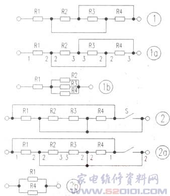

例一:画出图1的等效电路图。
作等效电路图的步骤:
1.编码如图1(a)
2.识别 编码后可知,R2、R3、R4两端数码均为2、3,所以R2、R3、R4为并联,再与R1串联。
3.作图 将数码相同的各端点接在一个节点上得图1(b)。
例二:画图2的等效电路图。
作图步骤:
1.编码如图2(a)
2.识别 编码后发现R1、R4两端均为1、2,所以R1、R4为并联;R2、R3两端均为2、3。然而编码为3的端点是悬空不与任何电阻和端点极联,即R2、R3无电流通过被短路。
3.作图将数码相同的各端点接在一个节点上得图2(b)。
