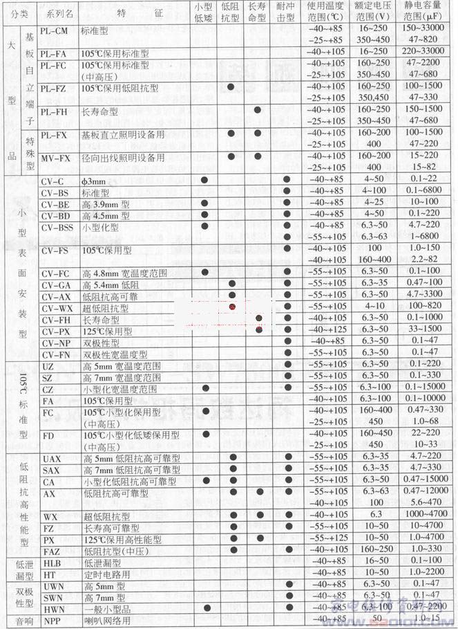

随着电路集成化程度的增高,传统电子电路的R、L、C三种元件,只剩下电解电容无法集成。使用的独立元件中,电解电容的比例越来越大,品种也日益多样化。下表为三洋电子生产的铝电解电容品种一览表。有普通印制板安装品种、表面安装品种及各种特殊用途和特殊规格品种的型号和基本特性。无论是IT产品、音响产品或照明器具,都能在此找到满足其使用要求的电容。
