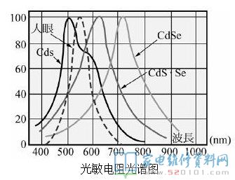

CDS之相对灵敏度与照射光线之灵敏度有关,波长从5500至6500A(1A=1.10-8cm)之间有最大的灵敏度。

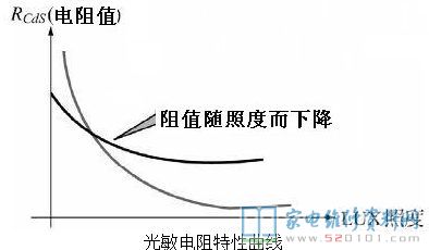

在同样之电压下,照度愈强,光电流愈大,亦即是电阻愈小,适当的添加杂质,便能使照度在小1~1000 lux范围内保持与光电时间的直线关系。
