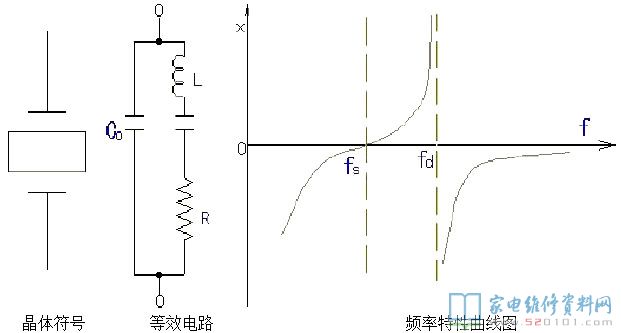

(3)、符号和等效电路石英晶体谐振器的符号和等效电路如图所示
当晶体不振动时,可把它看成一个平板电容器称为静电电容C,它的大小与晶片的几何尺寸、电极面积有关,一般约几个pF到几十pF。当晶体振荡时,机械振动的惯性可用电感L來等效。一般L的值为几十mH到几百mH。晶片的弹性可用电容C來等效,C的值很小,一般只有0.0002~0.1pF。晶片振动时因摩擦而造成的损耗用R來等效,它的數值约为100Ω。由于晶片的等效电感很大,而C很小,R也小,因此回路的品质因數Q很大,可达1000~10000。加上晶片本身的谐振频率基本上只与晶片的切割方式、几何形状、尺寸有关,而且可以做得精确,因此利用石英谐振器组成的振荡电路可获得很高的频率稳定性。
(4)谐振频率
从石英晶体谐振器的等效电路可知,它有两个谐振频率,即
a、当L、C、R支路发生串联谐振时,它的等效阻抗最小(等于R)。串联谐振频率用fs表示,石英晶体对于串联谐振频率fs呈纯阻性。
b、当频率高于fs时L、C、R支路呈感性,可与电容C发生并联谐振,其并联频率用fd表示。
根据石英晶体的等效电路,可定性画出它的频率特性曲线图所示。可见当频率低于串联谐振频率fs或者频率高于并联谐振频率fd时,石英晶体呈电容性。仅在fs<f<fd极窄的范围内,石英晶体呈电感性。
