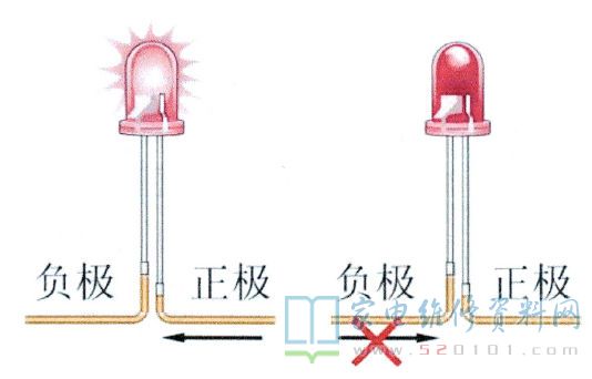

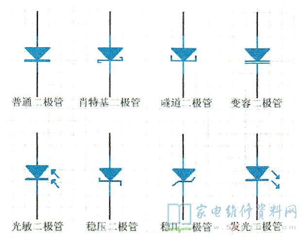

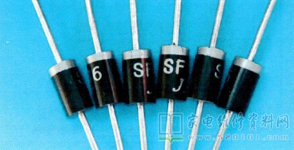

晶体二极管又称二极管,常用下列符号表示,用英文字母“D表示”。二极管的导通电压硅材0.7V锗材0.3V,我们现在常用的是硅材二极管;在电路中经过二极管的电流会下降0.7V左右的电压,二极管具有单向导电性,电流只可以从正极流向负极,从负极无法流向正极,用数字万用表二.极管档位红表笔接整,黑表笔接负极会有500左右的压降,反向测量是开路状态。

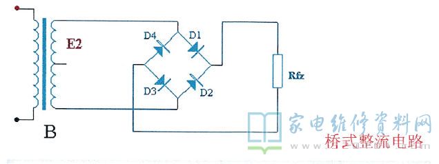

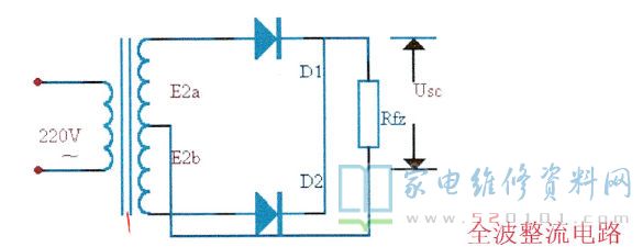

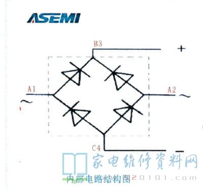

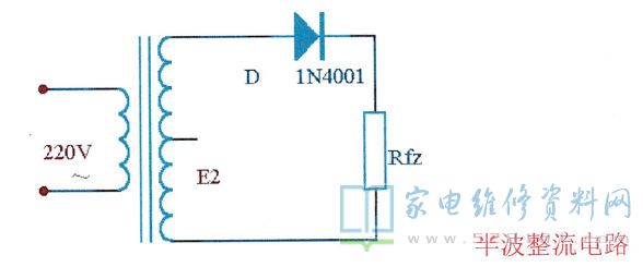

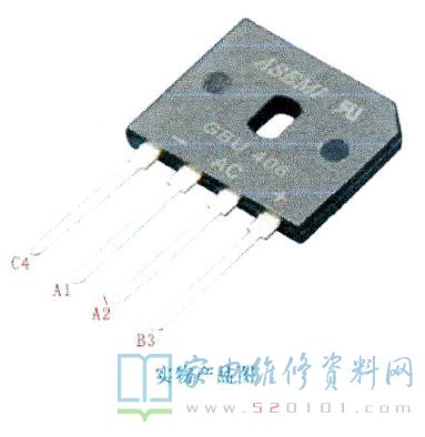

整流二极管用“D”表示作用:交流电源经过整流二极管可以整流为直流电源。
三种整流形式:

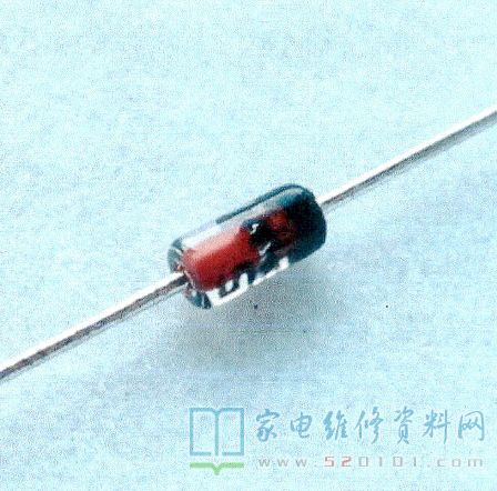

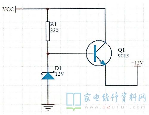

稳压二极管用“ZD”表示,符号为
它可以用软击穿的形式将电压稳定在某一数值上,它的这个数值就是稳压值,比如12V的稳压二极管,它的两端电压就是12V,它具有稳压的作用。
如上图:当VCC供电为15V时,电流经过12V的稳压二极管时候,稳压二极管会以软击穿的形式对地短路,向下拉3V的电压,从而得到一个稳定的12V电压。
