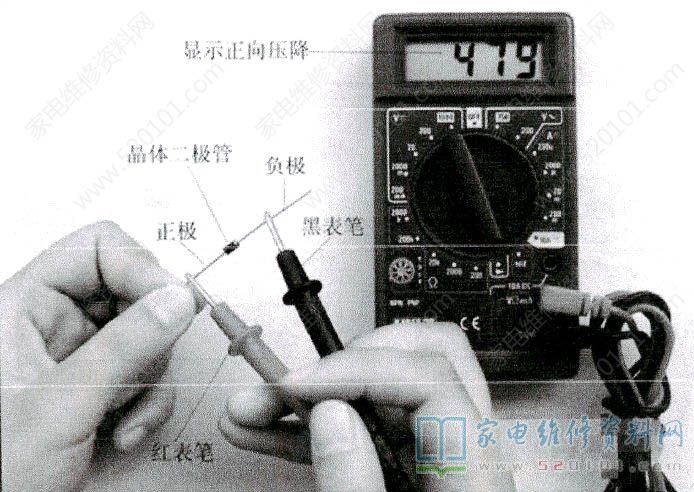

数字万用表测量二极管的方法(图)
2022-11-03
作者:信兴变频
2063
测量方法如下图所示,数字万用表的二极管档位红表笔接二极管正极,黑表笔接负极,会有500左右的压降。
