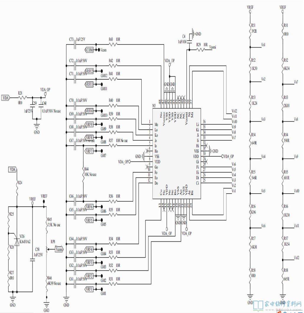

3、显示画面中的灰阶画面异常
灰阶画面异常与GMA形成电路有很大关系,GMA电压的形成是将电阻分压阵列采集来的一串VS电压信号经过集成运算放大器的运算放大后输出一串GMA电压信号,在灰度形成过程中以GMA电压信号作为参考标准,GMA电压异常就会导致灰阶画面发生异常。

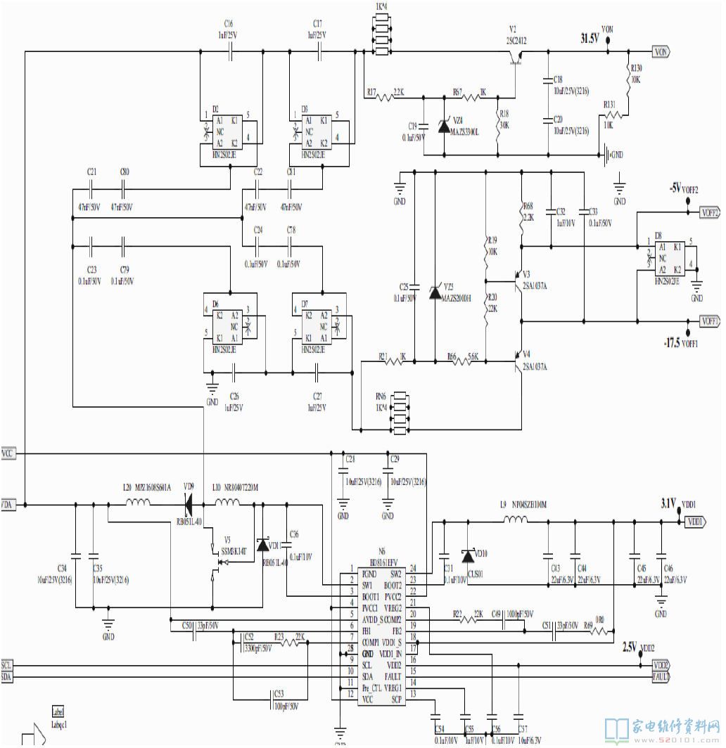

1、控制板供电电路故障引起的无图、附有供电部分的电路图
供电部分主要是为信号处理IC、行驱动电路、列驱动电路提供工作电压,除GMA电压外,几乎所有的电压均有该电路产生。供电部分出现故障必然会导致其他电路因供电异常而无法工作,导致液晶屏没有画面。检修时,首先应测量保险丝有无烧坏,发现保险丝烧坏后,更换保险丝,重新通电检测画面。保险丝没有问题,首先用万用表测量VON(VGH)电压是否为31.5V左右,VOFF(VGL)电压是否为-5V左右。如果VON、VOFF电压不正常,测量VD10有无击穿,没有击穿则可能是BD8161EFV芯片损坏。如果VON、VOFF正常,测量LVDS接口是否为12V,如果测不到12V电压,则很可能是控制板电路有短路。如果12V正常,再测量VDD是否为3.1V,如果不是3.1V,证明BD8161EFV芯片输出不正常。如果VDD是3.1V则很可能不是供电电路引起的故障。如果BD8161EFV芯片周围有短路,则先用热风枪将芯片吹下来,用万用表测量短路消失,证明是芯片引起的短路,更换芯片即可。如果用万用表测量短路依然存在,就需要对短路的元器件逐个排除。

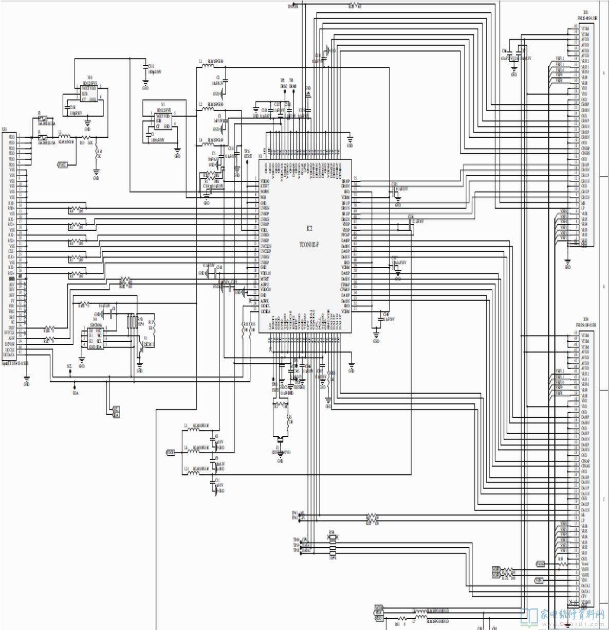

大多数的画面异常是由信号处理IC故障引起的。T-CON芯片(信号处理IC)产生控制信号,控制像素数据在行电极和列电极进行有序的排列。当信号处理IC出现故障时,无法产生正常的控制信号使像素数据得到有序的排列,从而产生画面异常;信号处理IC故障还会引起送入T-CON芯片的LVDS信号无法转化成RSDS控制信号,导致显示画面白屏或黑屏等。信号处理IC引起的画面异常包括所有显示画面杂乱无章、TN机种只显示黑画面、MAV机种只显示白画面、花屏等。在确定IC故障的维修过程中,需要用到示波器。先用示波器测量STH信号的波形、幅值、占空比是否正常。若不正常则可判断信号处理IC已经出了问题,更换IC,一般故障即可排除。若STH信号正常,再分别测量STV、OE、CKH、STB、CPV、CKV、POL等信号的波形、幅值、占空比是否正常。直到确定信号处理IC故障为止。修理时间长了后,可根据是哪种画面异常,反推出是否是信号处理IC的故障。附上信号处理IC产生的各信号的作用。
(1). 驱动IC的始动信号 。
(2). POL 反转信号,决定反转模式。
(3). STB 门输入,让同一条水平线的信号同时进入。
(4). CPV/CKV 行驱动IC时钟。CKH 列驱动IC的时钟。
(5). STH 列
(6). STV 行驱动IC的始动信号。
(7). OE 避免同一个信号同时传到上下相邻的两水平线。
3、灰阶画面异常的维修
伽马电压形成电路的电路如下图所示:
液晶屏显示画面要有层次感,就必须在显示的时候加入灰度,灰度的形成是在列驱动IC中进行的,在灰度形成过程中是以GMA电压作为参考进行的。当GMA电压异常时,就会在灰阶画面下产生画面异常。维修时,测量GMA电压测试点,看各GMA电压测试点之间有无短路,当发现短路时,应首先怀疑是集成运放的内部出现短路,更换集成运放,重新测量各GMA电压测试点的电压,如果正常了证明是集成运放的问题,如果还是不正常则要分析两个GMA电压测试点的之间的元器件,找出造成短路的元器件,更换掉电路就会恢复正常。测量GMA电压测试点但没有发现短路现象,则测量各点的GMA电压值,看是否正常,找出GMA电压值不正常的一个点测量它到集成运放的各元件的压降,找出压降不正常的元件换掉看该GMA电压测试点的电压是否恢复正常。如果还不正常,则很可能是集成运放有问题。
