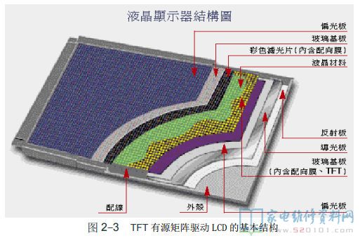

从液晶显示器的结构来看,无论是笔记本电脑还是桌面系统,采用的LCD 显示屏都是由不同部分组成的分层结构。LCD 由两块玻璃板构成,厚共约 1mm,其间由包含有液晶(LC)材料的 5μm 均匀间隔隔开。因为液晶材料本身并不发光,所以在显示屏两边都设有作为光源的灯管,而在液晶显示屏背面有一块背光板(或称匀光板)和反光膜,背光板是由荧光物质组成的在灯管照射下可以再发射光线,其作用主要是提供均匀的背景光源。背光板发出的光线在穿过第一层偏振过滤层之后进入包含成千上万水晶液滴的液晶层。液晶层中的水晶液滴都被包含在细小的单元格结构中,一个或多个单元格构成屏幕上的一个像素。在玻璃板与液晶材料之间是透明的电极,电极分为行和列,在行与列的交叉点上,通过改变电压进而改变液晶的旋光状态。液晶材料的作用类似于一个个小的光阀。在液晶材料的周边是控制电路部分和驱动电路部分。当 LCD 中的电极产生电场时,液晶分子就会产生扭曲,从而将穿越其中的光线进行有规则的扭转折射,然后经过第二过滤层的过滤,最后在屏幕上显示出来。

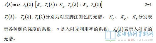

目前对于液晶显示而言,主要采用加法混色法来再现彩色。根据三色学说和颜色混合定律,很容易理解加法混色的工作原理。加法混色(如图2-3 所示)采用红(Red)、绿(Green)、蓝(Blue)三基色,简称 RGB 混色法。混合色的光谱为:
彩色液晶显示器一般是通过控制所施加的电压大小,使各 K 值在 0~1 之间变化,从而控制所显示的颜色。

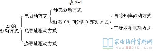

液晶的光学传输特性取决于分子排列状态,改变分子的排列状态就可以改变液晶层光学传输特性,这就是液晶电子学的应用基础。而液晶分子排列的改变可以通过电、磁、热等外部场的作用来实现。我们把这种通过
外场作用来改变分子排列状态的过程称为液晶显示器的驱动。液晶显示器常用的驱动方式分为如表 2-1 所示的几种类型。目前,在 LCD Monitor 方面,使用的都是采用 TFT(薄膜式晶体管)LCD,它采用的是有源矩阵的驱动方式。因此本节将先对 TFT 器件进行简要的介绍,再着重介绍有源矩阵的驱动方式。

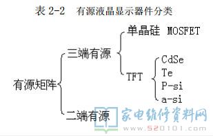

由于普通的矩阵液晶显示器的电光特性对多路、视频活动图像显示是很难满足要求的,因为每个像素都等效于一个无极电容,显示中会产生串扰。为了改善,又会限制驱动的路数。因此在每个像素上设计一个非线性的有源器件,使每个像素可以被独立驱动,从而克服了串扰,解决了大容量多路显示遇到的困难,提高了画面质量,使多路显示 AI 画面成为可能。有源矩阵液晶显示器件根据有源器件的种类可分为如表 2-2 所列的多种类型。

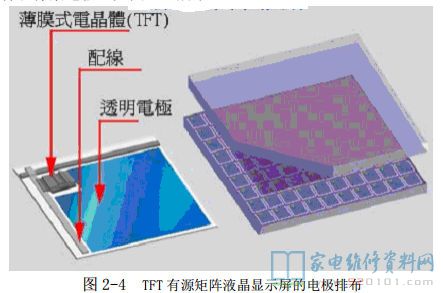

以下将对主流的 a-siTFT 三端有源矩阵液晶显示器件进行介绍。a-siTFT 是一种非晶硅-薄膜晶体管类型的三端有源矩阵液晶显示器件。它制作容易,基板玻璃成本低,导通比大,可靠性高,容易大面积化。因此受到广泛应用。图 2-3 为其基本结构。同一般液晶显示器件类似,a-SiTFT 液晶显示器件也是在两片玻璃之间封入液晶,而且液晶显示器件就是普通的 TN 型方式。不过,其玻璃基板则与普通液晶显示器件大不相同,在下玻璃板上要配制上扫描线和寻址线(即行、列线),将其组合成一个个矩阵,在其交点上再制作上 TFT 有源器件和像素电极,如图 2-4 所示。

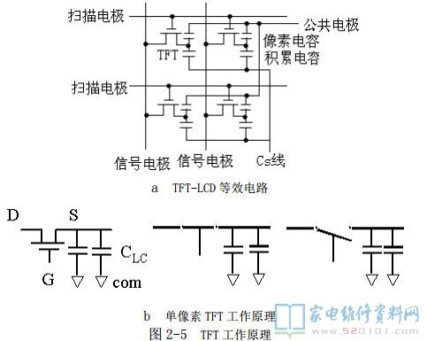

2. TFT-LCD 的驱动原理
由于TFT-LCD 矩阵结构是由一块带有TFT 三端元件阵列和像素电极阵列的基板与另一块带有彩色膜和公共电极的基板,以及由此两基板叠合后夹入的液晶层构成,此外,此方式的扫描线和信号线都设置在同一个三端子元件的基板上。扫描线与该行上所有 TFT 元件的栅极相连,而信号线与该列上所有的 TFT 元件的源电极相连。TFT-LCD 的等效电路如图 2-5 所示。在以行顺序驱动方式依次扫描行电极过程中,当某行一旦被选通,则该行上所有的 TFT 开关元件同时被行脉冲闭合,变成低阻(Ron)导通状态。与行扫同步,各列信号电荷分别通过列电极从保持电路送入与导通元件TFT 相连的各相应像素电容,信号电压被记录在像素电容和储存电容上。当行选一结束,TFT 开关元件即断开(处于高阻 Roff 状态),被记录的信号电压将被保持并持续驱像素液晶,直到下帧扫描到来之前。称此驱动为准静态驱动。由此工作过程可看出,扫描电压只做 TFT 元件的开关电压之用,而驱动液晶的电压是信号电压通过导通 TFT 元件对像素电容充电后在像素电极和公共电极之间形成的电位差 VLC。VLC 大小决定于信号电压Vs。可见,采用 TFT 元件作有源矩阵驱动,可实现开关电压和驱动电压分开,从而可达到开关元件的开关特性和液晶像素的电光特性的最佳组合,可获得高像质显示。

从图中可以看出,外电路不能直接将电压施加到液晶像素上,施加在像素上的电压决定于 TFT 晶体管的特性。当晶体管开、关比达到 10Ω以上时,则可以满足液晶功能像素对通断比的要求。
晶体管 TFT 是这样工作的,当 TFT 栅极 G 扫描被选通时,VG被接入一个正高脉冲,此时同步输入选址的源极信号是一个围绕一个中心值为 VC 的永远低于 VG选通脉冲幅值的选址数据电压 VLD,TFT 晶体管被打开。从源极到接通液晶像素的漏极之间呈一通路,电压被加到液晶像素电极和补偿电容电极上。这时即使施加电场撤掉,由于电容作用,其像素上施加的电压也将保持相当时间,直至下次选通的到来。若设置的电容值使其像素选通达半帧时间,同时使下半帧寻址信号以 VC进行反相,则可以实现:

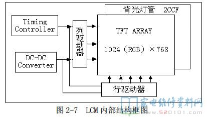

由于点阵型液晶显示器件的引线众多,而且要将这些引线从玻璃上引到驱动系统的 PCB 板上,这在工艺上不是普通用户所能掌握的。所以液晶显示器件的制造商们将液晶显示器件产品进一步开发,制作出相应的驱动PCB 板和压框,然后用压框和导带或导电橡胶条将液晶显示器件固定在PCB 板上。PCB 板上含有完整的驱动器系统,电路接口包含了驱动器系统所需要的控制信号和电源。这就叫液晶显示模块(LCM)。液晶显示模块电路中的控制信号是用来接收控制系统发来的数据信号和操作信号的。这些信号有:
FLM:帧信号; LP:锁存脉冲信号; CP:移位脉冲信号;
M:交流驱动波形; D(i):显示数据。
图 2-7 为 Panel 的内部结构框图。
