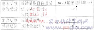

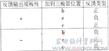

在我们学习电器维修和电路分析中,常常会碰到负反馈这个问题,对于非行家里手来说,分析起来有一定的困难。笔者经过多年的分析论证,摸索出如下经验,能较好较快地分析出负反馈的类型。
反馈的分类有多种。对于交、直流反馈好判断,也不重要。现以三极管NPN型为核心元件举例,来说明正、负反馈的判断:
首先,我们用瞬时极性法判断反馈网络输入端的极性(假设放大器地端为“-”极性),再用下法判定:
判断了正、负反馈后,我们再来分析负反馈的具体类型:
注意:还有两个特殊电路,即分压式偏置电路(电流串联负反馈)和射极跟随器(电压串联负反馈)。这样看来,比教科书上简单多了。
