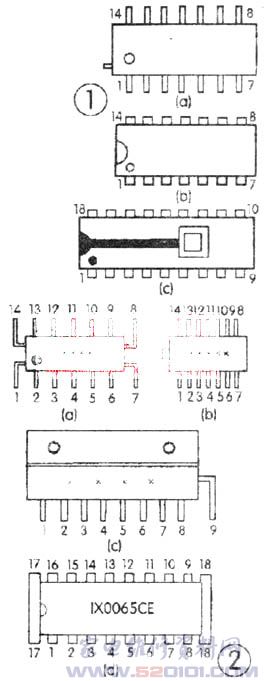

识别数字IC管脚的方法是:将IC正面的字母、代号对着自己,使定位标记朝左下方,则处于最左下方的管脚是第1脚,再按逆时针方向依次数管脚,便是第2脚、第3脚等等。图2(a)、(b)是模拟IC的定位标记及管脚排序,情况与数字IC相似。模拟IC有少部分管脚排序较特殊,如图2(c)、(d)所示。

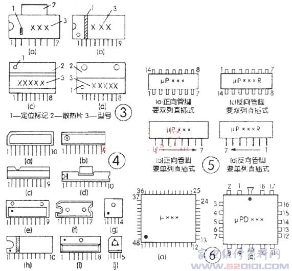

图3、图4是各种单列直插IC的管脚排序。数管脚时把IC的管脚向下,这时定位标记在左面(与双列直插一样),从左向右数,就得到管脚的排列序号。
有些进口Ic电路的管脚排序是嗄向的。这类IC的型号后面带有后缀字母“R”。型号后面无“R”的是正向型管脚,有“R”的是反向型管唧,如图5所示。例如:M5115和M5115RP,HA1339A和HA1339AR,HA1366W和HA1366AR,前者是正同管脚型,而后者是反向管脚型。识别这类IC的管脚数应加以注意。
四列扁平封装式lC电路管脚很多,常为大规模集成电路所采用,其引脚的标记与排序如图6所示。
