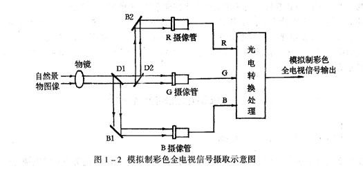

在传统的模拟制彩色电视传送的基本方案中,是根据三基色原理,在发送端把自然景物的彩色利用分色系统分解成红、绿、蓝三种基色,进而用三支摄像管把三基色的光图像变换成相应的三个电信号,通过有线或无线的形式传送到接收端。摄像机所摄取自然景物的图像首先通过物镜,送到后面的分光镜上,如图1-2所示。分光镜有D1、D2二只,D1只反射蓝色光,并让其余色光透过,所以彩色中的蓝色光分量被分离出来,通过反射镜B1投到下面的蓝色光摄像管上。其余的色光透光分光镜D1到达分光镜D2。D2只反射红色光而让其余的绿色光透过。分离出的红色光通过反射镜B2投到上面的红色光摄像管上。最后剩下的绿色光通过D2投到后面的绿色光摄像管上。分解后的三幅基色光图像被转换为相应的三个电信号,再经处理变换之后传送出去,从而产生了模拟制彩色电视信号。

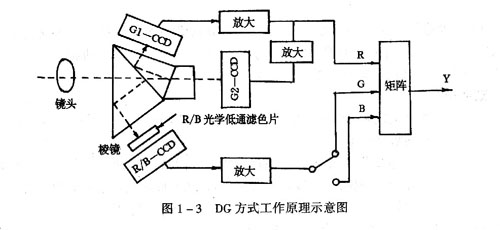

什么是CCD器件呢?CCD是英Charge Coupled Device的缩写词,意为氧化物介质电容,具有电荷转移及延时特性。自1993年以来,日本NHK技术研究所利用3只CCD摄像器件形成的空间像素偏置技术,大大提高了HDTV摄像机的图像质量,从而新一代双重绿色拾取方式的高清晰度摄像机问世了。这种双重绿色拾方式被简称为DG拾取方式。其工作原理如图1-3所示。人们经过长期研究发现,要实现高清晰度电视,必须在彩色显像管的色品图进步的基础上,使亮度议程:
Y=0.30ER+0.59EG+0.11EB
调整在Y=0.212ER+0.70EG+0.08EB上,因为高清晰度电视(HDTV)系统所用荧光粉中绿色的主波长移向人眼最灵敏段,在提高亮度方面起了相当大的作用。
在如图1-3所示的采用DG拾取方式的摄像机中,主要运用了使G1-CCD和G2-CCD相对移动1/2像素距离的空间像素偏置技术,使空间偏置图像存在于两个G信号CCD之间,从而完全消除了G通道中的寄生信号,明显提高了G信号的清晰度。从上述高度方程中可以知道,在高清晰度电视系统中,[Page]G信号对亮度信号的影响是非常重要的,因此,改善G信号的质量,将意味着提高亮度信号的质量。而图像分解力则是数字电视系统的重要参数,重建图像的清晰度是数字图像质量的主要指标之一。

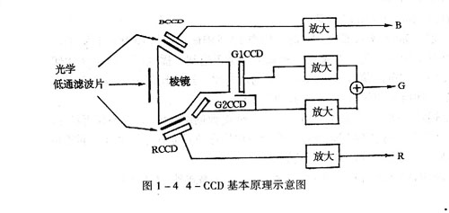

在DG拾取方式中,R和B信号并没有发生图像偏置技术,只是在光学低通滤波器的作用下,经同一只CCD器件通过。因此R和B的寄生信号还直接影响亮度信号的质量。为了解决这种3-CCD摄像机中所存在的不足,日本池上公司又推出了一种新型4-CCD摄像机。它是在3-CCD基础上将R和B信号用2只CCD器件拾取改进而成的。其基本原理示意图如图1-4所示。
在4-CCD摄像机中,G1CCD与G2CCD之间仍然保持空间位移设置。但与此同时,G1CCD与RCGD形成对应,G2CCD与BCCD与形成对应。RCCD与BCCD之间也存在了图像偏置。这种新型的CCD的布局,使空间偏置图像技术得以完善。因此,4-CCD摄像系统较3-CCD更为理想。
由于在4-CCD摄像机中,首次实现了RCCD与BCCD之间的图像偏置,使R和B分量之间也彼此抵消寄生信号,人而使摄像机视频通道中的寄生信号可以在更宽的范围内被消除。
4-CCD摄像机的出现有效地提高了HDTV摄像机的图像质量。由于它使用了4只CCD摄像器件,可以使每幅画面上的像素提高到130万个,使摄像机输出水平可以达到1200TVL,为数字图像的压缩偏码奠定了坚实基础。
