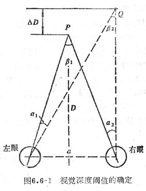

人类在观看周围世界时,不仅能看到物体的宽度和高度,而且能知道它们的深度,能判断物体之间或观看者与物体之间的距离。这种三维视觉特性产生的主要原因是:人们通常总是双目同时观看物体,而由于两只眼睛视轴的间距(约65mm),左眼和右眼在看一定距离的物体时,所接收到的视觉图象是不同的,因而大脑通过眼球的运动、调整,综合了这两幅图象的信息,产生立体感。在单用左眼和右眼观看物体时,所产生的图象移位感觉就叫视差。
左眼和右眼最小的图象位移感觉值是用视觉深度阈值d 来表示的,如图6.6-1所示:
d =![]()
和
各为P点与Q点至左、右眼之间的夹角。经实验测定d =
。d 值再小,人眼就失去视差感觉。这就是为什么人们在看远处景物时,不易判断物体前后位置,缺乏立体感的原因,所以说人的立体视觉是有限度的。由图6.6-1可得下式:
d =
(弧度)
a为两眼的视轴间距,D为视距,D D为视距深度辨别阈。当d =
,视觉间距a=65mm时,算出的眼睛正前方有视差感的距离为0.67公里。即在没有任何工具下,人眼可看到立体物体的最远距离不超过一公里。

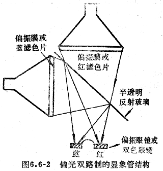

1、偏光双路制
偏光双路制是由两台普通的摄象机,并列摄象,并分两路进行信号传送,在接收端用两个显象管分别显示两路视差图象信号。由于这两路信号在摄制时,镜头前装有互为正交的两个偏振镜,所以在观看时只要也载上一副互为正交的偏振眼镜以后,就可以使左右两眼分别只看到左右摄象机摄取的图象视差信息了。由于采用两个显象管,所以其结构较为特殊。见图6.6-2,两个显象管被放置成互为垂直,图象依靠一种半透明的镀膜反射玻璃进行图象合成,这样即可使观看者的双眼通过偏光眼睛分别观看两个显象管的图象了。这种制式的电原理图可见图6.6-3。它的缺点是要占用两个传送信息(或电缆),因此该系统工作时的信号带宽,一般比单路传送图象的普通电视要宽一倍。又由于它要用两个显象管和两套显示设备,并需要专门的镀膜玻璃和观看时用偏光眼镜,所以结构较复杂,只能满足于实验和闭路电视系统。[Page]
