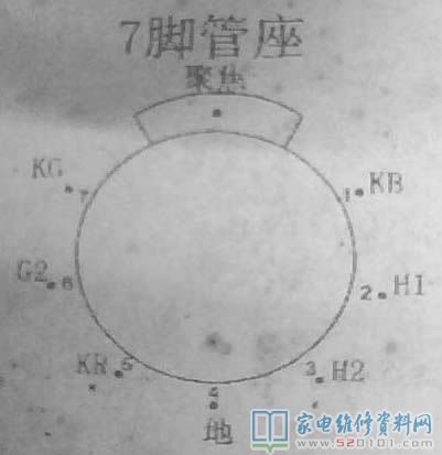

7脚 :1 脚 KB(蓝枪) 2 脚 F(灯丝) 3 脚 F(灯丝) 4 脚 G1(接地) 5 脚 KR(红枪) 6 脚 G2(加速极) 7 脚 KG(绿枪)

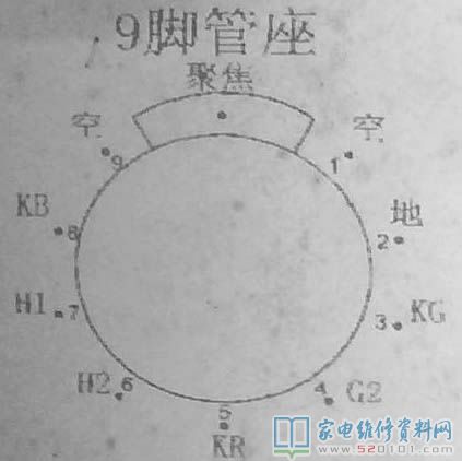

9脚 :1 脚 NC(空脚) 2 脚G1(接地) 3 脚 KG(绿枪) 4 脚 G1(加速极) 5 脚 KR(红枪) 6 脚 F(灯丝) 7 脚 F(灯丝) 8 脚KB(蓝枪) 9 脚 NC(空脚)

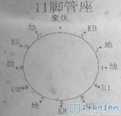

11 脚 :1 脚KB(蓝枪) 2 脚G1(接地) 3 脚G1(接地) 4 脚 F(灯丝) 5 脚 F(接地) 6 脚 KR(红枪) 7 脚 G1(接地) 8 脚 G2(加速极) 9 脚G1( 接地) 10 脚KG(绿枪) 11 脚G1(接地)
SONY20 寸11脚排列:1 脚:空脚NC 2 脚:加速极G2 3 脚:G2电阻接地 4 脚:红枪KR 5 脚:绿枪KG 6 脚:蓝枪KB 7 脚:空脚NC 8 脚:灯丝F 9 脚:灯丝F 10 脚:空脚NC 11 脚:地线GND
7脚 9脚 11脚 SONY20寸11脚排列
