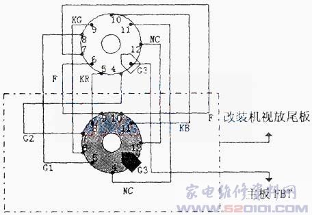

对于老、旧彩电而言,往往由于显像管型号、规格、引脚名称、排列次序各异,必须对显像管插座引脚上的连接线调整好后才能使用;如果在改装机视放尾板上“动手脚”调整,既麻烦又破坏了尾板的整体结构和绝缘性能,此法不可取。
做法是:增加一只插座,插在被改装机显像管上;除G3极(聚焦极)直接焊接外,其余各极用软导线与改装机尾板作“对号入座”式的连接,焊牢固便可。如下图所示。
