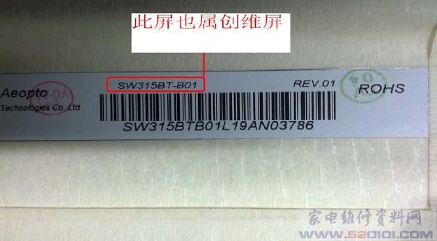

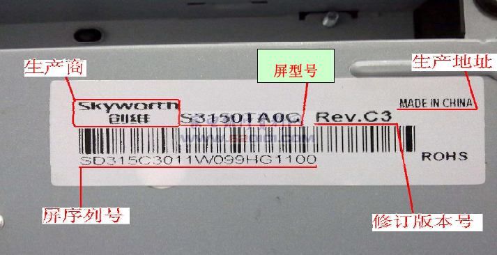

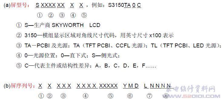

一、创维屏
序列标识解释:
① 生产商代码,S---SKYWORTH LCD
② 制造性质类别:D---自主设计生产;S---SKD料组装生产
③ 模组显示区域对角线尺寸代码,用英寸尺寸x10表示
④ 机型代码:TA0B,TASA,TLSA …etc.
⑤ PCBI识别代码,由奇美PCBI型号中除去尺寸数及“P”部份而成,
如:
M216B1-P01记为:MB101
V260B1-PN1记为:VB1N1
V260B1-PN3记为:VB1N3
V260B2-P03记为:VB203
V315B6-P01记为:VB601
V370B1-P01记为:VB101
⑥ 生产日期代码:Year: 1~9, for 2001~2009 Month: 1~9, A~C, for Jan. ~ Dec.
⑦生产线别代码:1 -> Line1, 2 -> Line 2, …etc.
⑧产品生产序列号:0001~9999

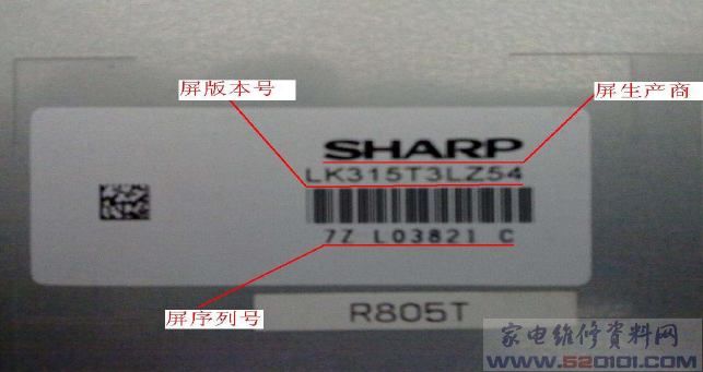

二、夏普屏
屏型号:315—代表模组显示区域对角线尺寸代码,用英寸尺寸x10表示; Z54—代表主件或结构性差异。
屏序列号:第一位为生产年度,以0-9表示;第二位为生产月度分别以1~9·XYZ表示;(XYZ分别代表10-11-12)第三位为生产地址代码;N代表南京;除N以外全为日本生产。

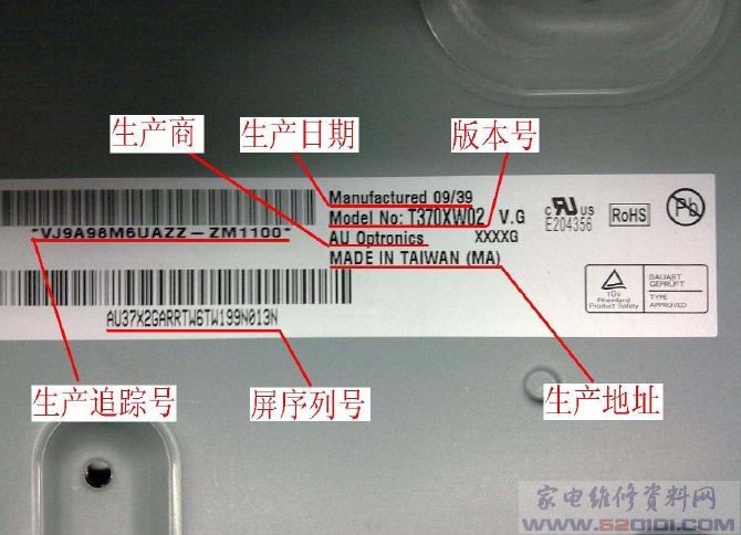

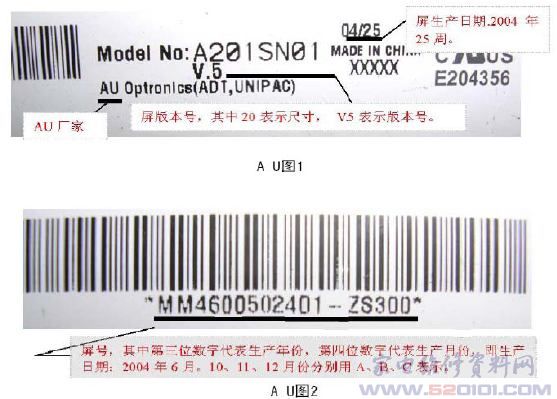

三、AU屏·(大尺寸) 友达光电
屏型号:T—代表TV专用; 370—为模组显示区域对角线尺寸代码;
X—为屏显示分辨率代码; 02—代表主件或结构性差异。
生产日期:09—代表年份; 39—为生产周期(一年中的第几个星期)。
小尺寸AU屏:

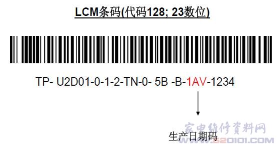

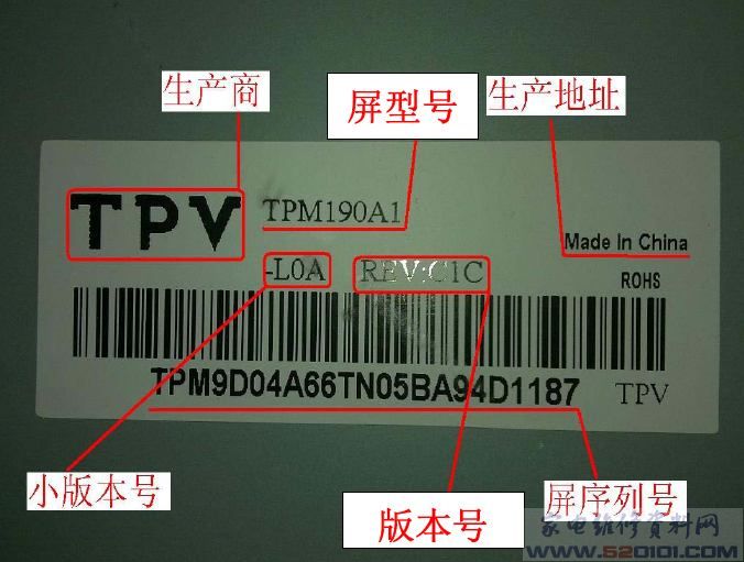

四、TPV·(冠捷代工机器)
屏型号: 190—代表为模组显示区域对角线尺寸代码; A1—为代表主件或结构性差异;
小版本号:0—代表光源结构, A—代表代表主件或结构性差异。

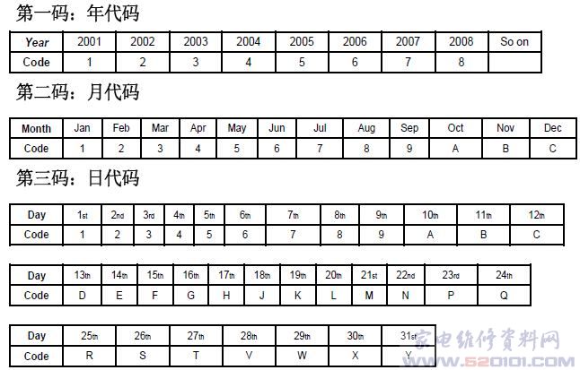

屏序列号:倒数第7·6·5·位代表生产年·月·日。
模组生产日期码:3码.用于定义LCM模组的生产日期,如上方表格(不包括字母I,O,U).

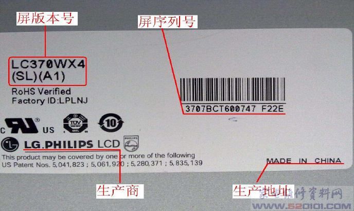

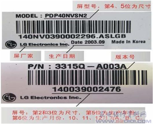

五、LG屏
屏型号:LC370WX4-SLA1
LC代表: —TV屏(LM-显示器屏,LP-笔记本屏,等等)
370代表—尺寸代码;
W-屏幕分辨率(W=WXGA)
X-屏幕种类:X-标清屏、U—FHD高清屏
A1:其中A是第几代屏:A-V3屏,B-V4屏,C-V5屏;1代表主件或结构性差异
屏序列号:
顺数第四,第五位分别代表生产年-月份。
倒数第四位:代表第几代线(如6-第六代线,7-第七代线)
倒数第三位:代表工厂(1-韩国龟尾,2-南京,3-韩国坡洲,7-广州)
倒数第二位:版本号

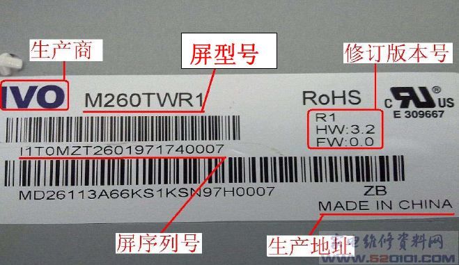

六、IVO·(龙腾)
屏序列号:倒数第9-8-7位为生产年·月·日。

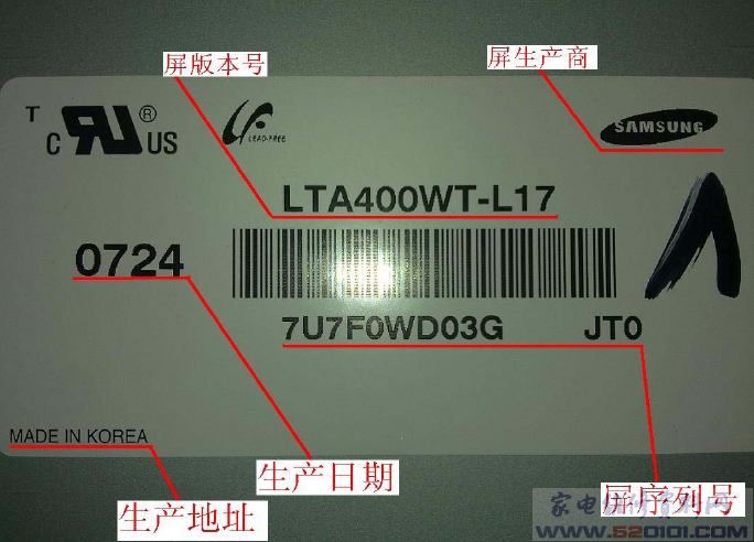

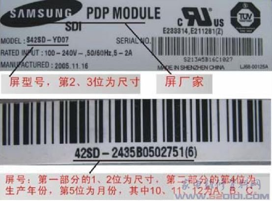

七、三星屏
生产日期:07代表生产年份;24代表生产周数。
屏序列号:顺数第三位数为年份,分别以1~9,A.B.C(10.11.12).第四位为生产月份分别以A·B·C······L代表1·2·3······12月。

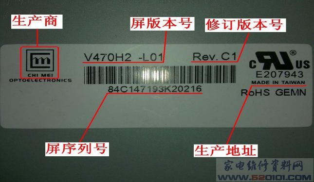

八、奇美屏
屏型号:“V” —为TV简写,表示电视专用; 470” —为模组显示区域对角线尺寸代码;
“H” —为屏分辨率代码,“H”代表高清屏;“B”则代表普通屏。
“L” —未定。
“0” —光源位置:0—直下式;S—侧光式;
“1” —代表主件或结构性差异.
屏序列号:倒数第8·7·6位数为年·月·日,年份分别以1~9,A.B.C(10.11.12).生产月份分别以1·2·3······9,10·11·12分别用A·B·C表示。日以1~9~A······Y表示1······31.

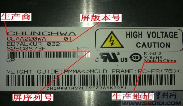

九、中华屏
屏序列号:顺数第1·2·3位数为年·月·日,年份分别以1~9,A.B.C(10.11.12).生产月份分别以1·2·3······9,10·11·12分别用A·B·C表示。日以1~9~A······Y表示1······31.
