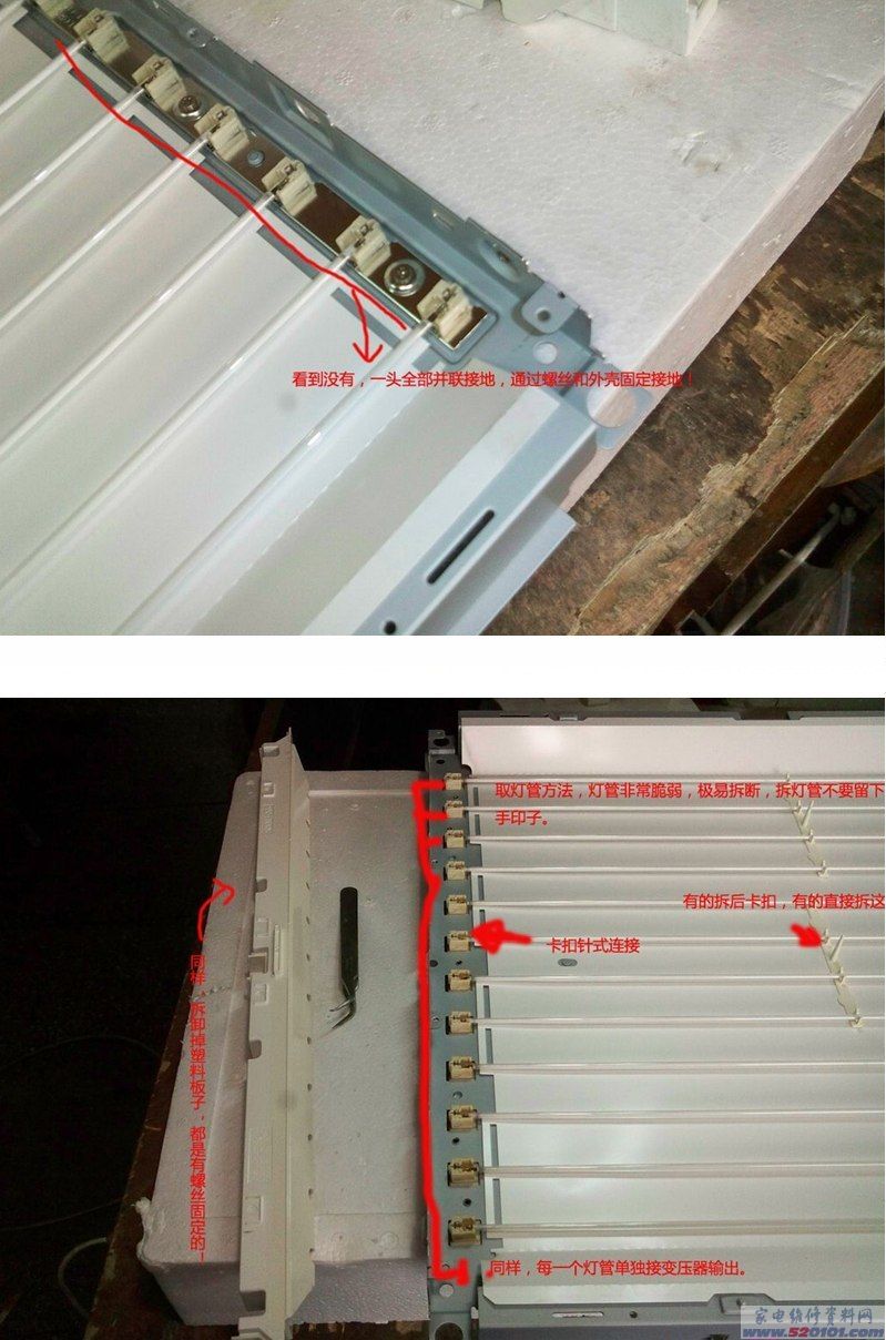

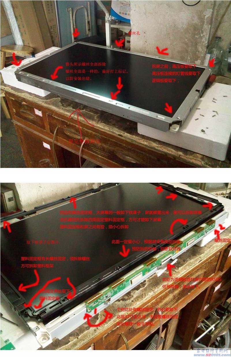

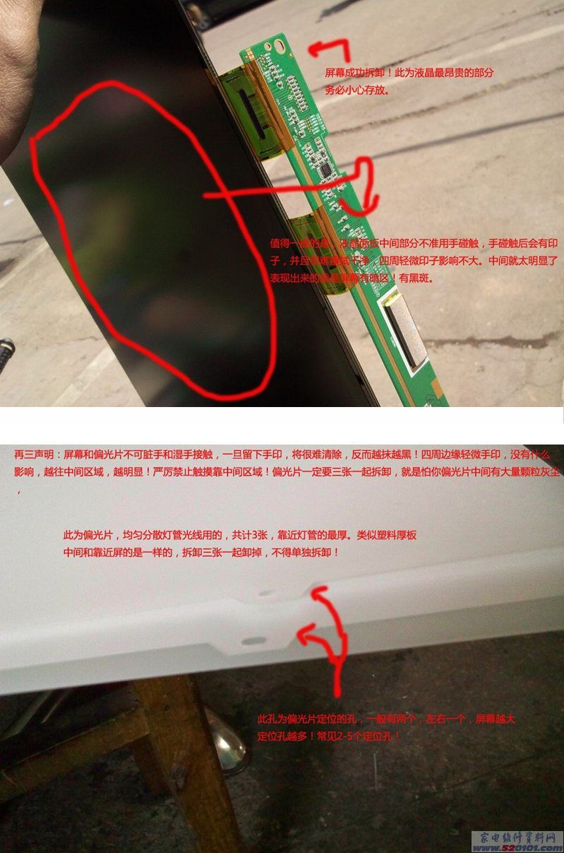

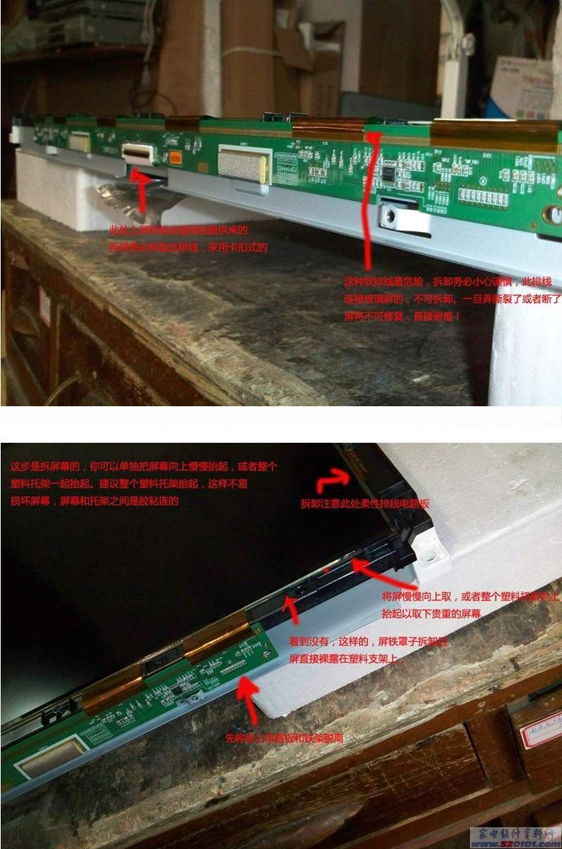

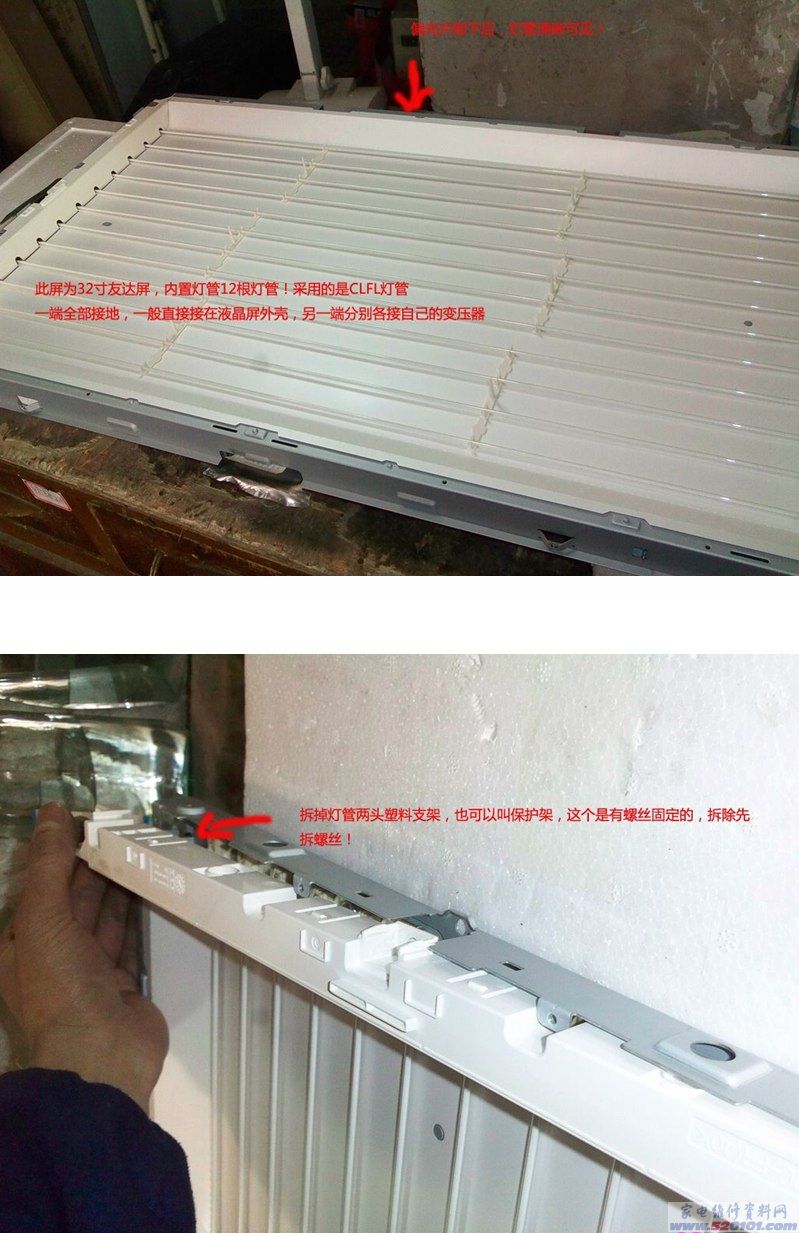

本例是以一块报废的友达液晶屏做拆卸演示,如果想动手可以参考以下步骤:
