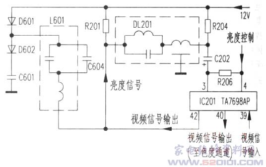

【例6】一台莺歌C51—3一RC彩电出现图像暗淡不清晰,好像重影,且不时出现横亮线干扰。从故障现象看,好似视频通道问题。该机视频信号从IC201(TA7698)39脚输入后分成两路,一路经内部倒相放大后从40脚输出,由⑤脚送入色度通道和由37脚送入同步分离电路:另一路由42脚输出负极性亮度信号,经色度信号陷波器L601滤除色度信号,得到亮度信号。然后由亮度延时线DL201延时后经C202送入IC201③脚(见附图),经内部黑电平钳位放大后从23脚输出。
当对地短接IC201③脚后,发现干扰线条消失。再焊开③脚短接线而短接42脚时,发现干扰再现。据此说明故障点在IC20 42脚至③脚之间的电路中。当断开L601一引脚后,发现横白线干扰消失,显然故障点是L601,最后查出是L601内部谐振电容因银分子扩散而漏电。用小刀刮去电容上黑色漏电桥并涂清漆处理,复原后试机,上述故障排除。当谐振电容漏电后,一部份亮度信号被旁路到地,所以图像模糊;因色度信号串入了亮度通道而形成亮色干扰。
