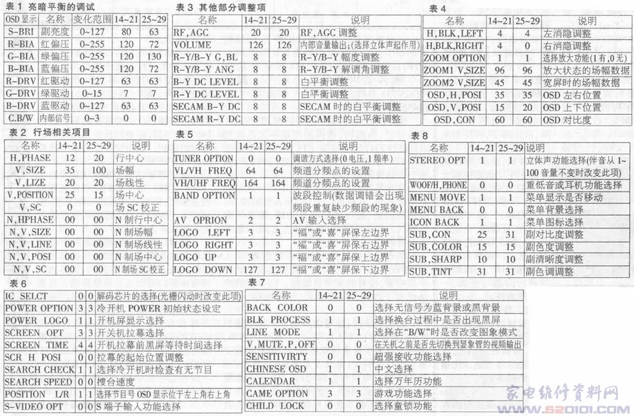

改装过程中若出现所有插针位置行幅度都偏小时,(1)增大逆程电容容量,(2)减小S校正电容容量,(3)有校正电路的主板可调整RP301。反之幅度过大可增加S校正电容容量,或在行偏转回路串接电感(在此不提倡减小逆程电容容量,因减小逆程电容容量容易损坏行管)。有部分场偏转电路会出现总线数据调至最大(127)不满屏或最小(0)场幅大的现象,此时可以改变场反馈电阻阻值(场幅过大增大阻值,过小减小阻值,一般在0.8~2Ω之间),通常编号为R459。注意:场幅度总线数据不得大于124,否则会出现在AV状态时场幅度有变窄现象。对于显像管(大屏幕)采用东芝、永新的彩电,必须把管座的第④脚(管座标号)和第⑤脚(管座标号)连接起来。
对于显示器彩管的改装,由于行偏转线圈阻抗过小,通常要对行偏转线圈进行改接,14英寸的机型直接将原并联改接为串联即可,15英寸以上机型的由并联改为串联后还要另外增加一个阻抗匹配变压器(具体接法:变压器共7个抽头,分别编号①~⑦脚,①-②脚阻值0.15Ω,⑥-⑦阻值0.8Ω左右。将主板的行偏转线圈正线(通常为红色)接第⑦脚,负线(通常为蓝色)接第①脚同时和行偏转线圈的一根引线相连,另一根引线根据行幅度接到②~⑥脚其中一个抽头),所有采用显示器显像管的,建议同时将行管改用C5296等功率较大的行管,并将逆程电容容量增大至12nF以上,这样就不容易损坏行管。在改装部分25英寸以上大屏幕(进口彩电)时,会出现开机半小时就损坏行管的现象,这时可以参照改装显示器显像管的办法增加阻尼变压器。部分机型还会出现南北失真(图像顶部和底部向内凹),这时必须加装南北校正板解决。
4.改装中常见故障(1)主板调试好并盖上后盖后,出现图像偏向一边,同时无字符、遥控失灵故障。通常为行脉冲丢失,故障部位为行管散热器附近靠主板边缘的印制板被压断裂。此时另用跨线连接相关的两点即可。(2)场幅度忽大忽小,通常为LA7812性能不良或接地脚断裂(此故障在本人的维修中占40%)。(3)场幅度下部压缩,上部拉长,并有四、五根横线,通常为场偏转线圈阻抗与主板f要求为低阻)不匹配,此时将场偏转线圈由串联改接为并联。阻值在10-20Ω左右。(4)场幅下部压缩且卷边,将场输出耦合电容容量由1000uF增大到2200uF以上。(5)关机后屏幕中间出现亮点,解决办法:a.将视放板上消亮点电容(位号通常为C933)从100~680uF之间改动,或者去掉此电容:b.也可把总线菜单V.MUTEP.OFF(有的英文字母为OFF-MUTE)调为1(OFF);C.将180V端视放滤波电容由10uF/250V改为22uF/250V。(6)大屏幕改装后出现枕形失真且行校正不能调节,通常为行校正三极管V303引脚与印制板分离或引脚断裂(由于散热器未固定,在运输中易造成此故障),重新连接即可。
(7)总线调整之后出现黑屏/白屏或出现“田”字等异常现象。通常是黑白平衡项目C.B/w(内部信号)数据错误,正常应调到0状态,(8)图像中频偏移或自动搜索不存台,常为VIF、SYS、SW(图像中频设定)数据错误,正常为0状态。
5.常见总线数据调整项表1~表8为常见总线数据调整项,适用于后缀为54B3/55L7/55K7/52Y7/56A6/57B5等CPU的主板,其他机型可作相应参考。
