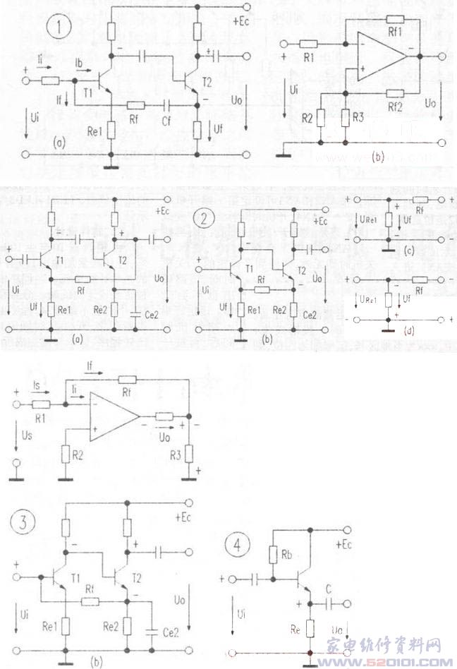

一、瞬时极性的判别端和非判别端
瞬时极性就是在电路输入的某一端,假设这一瞬问的极性为正,且把这一端叫做“瞬时极性的判别端”。然后按每一级电路输入和输出的相位关系,推出输出的瞬时极性。这时在输入回路里的其余端,叫做“瞬时极性的非判别端”。以后就简称为“判别端”和“非判别端”。如图1(a)中T1的基极和图1(b)中的反相输入端为判别端,图1(a)中T1的发射极和图1(b)中的同相端为非判别端。
二、反馈类型简易判别法
电子电路的反馈类型包括正反馈和仍反馈,电压反馈和电流反馈,串联反馈和并联反馈,直流反馈、交流反馈和交直流反馈。下面结合实际电路,讨论其简易判别方法。
1.正反馈和负反馈
理论判别:根据反馈极性的不同,可以分为正反馈和负反馈。理论上讲,如果引入的反馈信号增强了外加输入信号的作用,使放大电路的放大倍数得到提高,就是正反馈。反之,如果反馈信号削弱了输入信号,使放大倍数降低,则称为负反馈。
图2(c)、图2(d)电路为图2(a)、图2 (b)反馈回路的等值电路图。其反馈电压Uf瞬时极性在Re1上的压降(+)或(-)与原有电压URe1的瞬时极性“+”或“-”相加减,则Re1上的实际电压=U’Re1+Uf增加或减少,使原电路的Ube=Ub-U’Re1减少或增加。故图2(a)为负反馈,图2(b)为正反馈。
又如图1(a)的反馈极性为“-”,而输入极性为“+”。则必产生If分流Ii,使Ib减小,故为负反馈。
简易判别:当反馈信号引入到瞬时极性的判别端时,则反馈极性与判别端的极性相同为正反馈,相反为负反馈;当反馈信号引入到瞬时极性的非判别端时,则反馈极性与判别端的极性相同为负反馈,相反为正反馈。
如图2(a)Rf从T2集电极引出的反绩极性为正,并引入到T1的发射极,即非判别端。而T2集电极反馈引出端的极性与T1基极判别端的极性相同,故为负反馈。同理,图2(b)的Rf引出的反馈极性为负,而判别端的极性为正,故为正反馈。在图1(b)中判别端为反相输入端,由于Rf1引入的反馈,其反馈极性与判别端的极性相反,故为负反馈。Rf2引入的反馈,是引回到非判别端,而其反馈极性与判别端的极性相反,故为正反馈。

如图2(a)Rf反馈电压取自T2集电极的输出电压,故为电压反馈。图2(b)、图1(a)中的Rf反馈电压Uf取自URe2=Ie2Re2中电流Ie2的大小,故为电流反馈。
简易判别:将反馈引出级的输出端假设交流短路,如反馈元件引出端的极性被直接短路,瞬时极性已不存在,则为电压反馈;如反馈元件引出端的极性没被短路,瞬时极性还存在,则为电流反馈。
如图1(b)的Rf1和Rf2、图2(a)的Rf为电压反馈。图1(a)、图2(b)的Rf为电流反馈。图3(a)中集成运放的输出端短路时,Rf的反馈极性没被短路,极性仍然存在,故为电流反馈。

如图2(a)中,在Re1上的反馈电压Uf与输入电压Ui以电压的形式相加减,即Ui=Ube+Uf,故为串联反馈。在图1(a)中,反馈电流If与输入电流Ii是以电流的形式相加减,即Ii=Ib+If,故为并联反馈。
简易判别:当反馈信号引回到判别端就为并联反馈;当反馈信号引回到非判别端就为串联反馈。
如图1(a)中的Rf、图(b)中的Rf1为并联反馈。图2(a)、图(b)中的Rf和图1(b)中的Rf2为串联反馈。

简易判别:在反馈元件中没串电容,且反馈元件两端无电容接地,则为交直流反馈;在反馈元件中串有电容,且反馈元件两端无电容接地,则为交流反馈。在反馈元件中没串电容,且反馈元件两端有电容接地,则为直流反馈。
如图1(a)中Cf和Rf的反馈就为交流反馈。图2(a)、图2(b)中的Rf和图1(b)中的Rf1和Rf2都为交直流反馈。
图3(b)中的Rf为直流反馈。
三、反馈组态的判别
当把各种反馈类型组合起来时,就称为反馈组态。如图1(a)中,Rf为电流并联交流负反馈。
图1(b)中,Rf2为电压串联交直流正反馈。
图3(b)中,Rf为电流并联直流负反馈,Re1为电流串联交直流负反馈。而在图4中Re为电压串联交直流负反馈。
