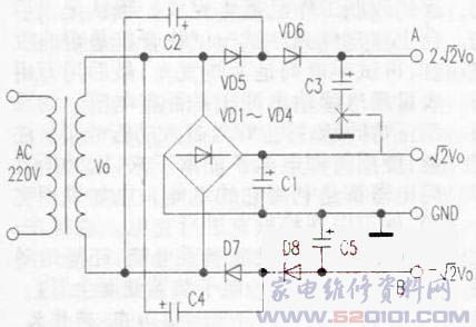

如附图所示。图中的A点,可以获得比主电压高一倍的正电压;而B点可获得与主电压同样大小的负电压,它们都利用了倍压整流原理。对于A点输出,当变压器次级上端为正时,通过VD5对C2充电,当次级上端为负时,次级电压与C2上电压串联起来经过VD6对C3充电,结果在c3上可得到2*根2*Vo的半波整流电压。对于B点输出,当次级上端为正时,C4通过D7充电,当次级上端为负时,C4与次级串联起来通过VD8和C1为C5充电,结果在C5上得到大小为3*根2*Vo的半波整流负电压,A点和B点之间还可得到3*根2*Vo的电压,按图中虚线所示连接C3,可降低对C3的耐压要求。
