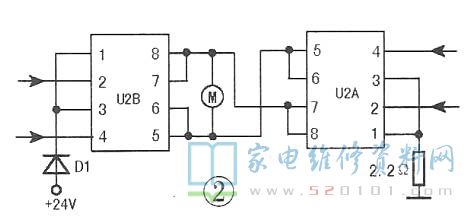

由于转向电机既能正转也能反转,所以需要对应的驱动电路。顺着线路查看,电机应是由两块形似8脚的贴片IC驱动,其连接关系如图2所示。在路测量后发现,U2A的⑤脚、⑥脚与①脚、③脚、④脚均短路,这明显异常。查看U2A、U2B的外围电路,发现其连接具有对称性,再对比U2B测量,可确认U2A内部的③~⑥脚的电路已击穿。

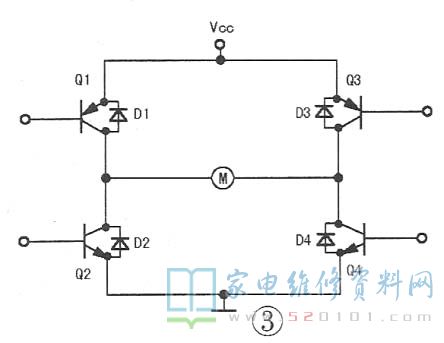

U2B是什么型号的元件?可能用什么元件代换?笔者决定先从直流电机的驱动电路特点入手来寻找维修的突破口。查询资料得知:在双向转动的直流电机驱动电路中,H桥驱动电路是最常见的,如图3所示,因电路形似大写字母H而得名,4只三极管或场效应管组成字母“H”的4条垂直腿,而电机则是字母“H"中的横杠。要使电机运转,必须导通对角线上的一对三极管或场效应管。根据不同三极管或场效应管的导通情况,电流就能从左至右或从右至左流过电机,从而控制电机的转向。当Q1和Q4管导通时,电流就从电源正极经Q1从左至右流过电机,然后再经Q4回到电源负极,电机向某一个方向转动;当三极管Q3和Q2导通时,电流则从右至左流过电机,电机则向相反的方向转动。

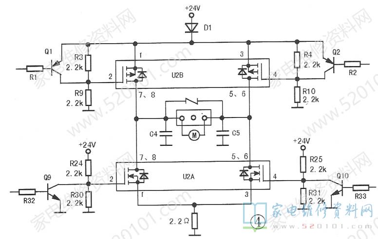

接下来开始判断U2A、U2B的各脚功能。在该电路中,U2A、U2B的⑤、⑥脚焊在一起,⑦、⑧脚焊在一起,分别接电机的一端; U2A、U2B的②、④脚分别与一只贴片三极管的c极相连,经过测量,发现U2A的②、④脚外接的贴片三极管(Q9 Q10)为NPN型,U2B的②、④脚外接的贴片三极管(Q1、Q2)为PNP型;U2A的①、③脚通过一只2.2Ω的电阻接地,U2B的①、③脚通过一只二极管D1接+24V电源。根据场效应管的特点,其栅极(G)应接驱动电路,N沟道的场效应管的漏极(D)接高电位,源极(S)接低电位;P沟道的场效应管的漏极(D)接低电位,源极(S)接高电位判断U2A是内含两只N沟道的场效应管的组合管,U2B是内含两只P沟道的场效应管的组合管,且⑤、⑥脚和⑦、⑧脚是D极,②、④脚是G极,①、③脚是s极。
根据上述分析确定出的引脚功能与场效应管极性,再次测量U2B各脚之间以及U2A的①、②脚与⑦、⑧脚之间的开路电阻,均符合内含二极管的P.N沟道的场效应管的电阻特点,这说明上述引脚与极性判断正确,于是按照上述分析结果画出此部分的电路,如图4所示。并联在电机两端的压敏电阻应是起保护作用,当电机两端的尖峰电压过高时,压敏电阻导通起到保护作用。另外,涤纶电容C4、C5的作用是降低电机产生的尖峰电压。

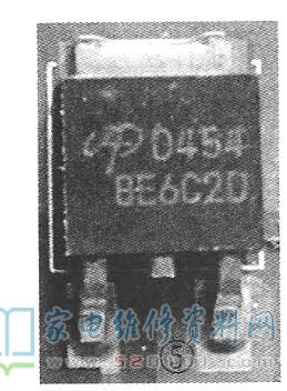

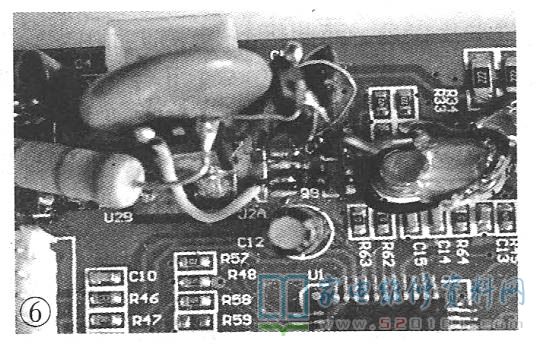

既然U2A的③~⑥脚内部的一只场效应管已击穿,说明流过电路的电流较大,那么会不会烧断2.2Ω的电阻呢?实测该电阻已开路。由于手头没有这种内含两只N沟道的场效应管,决定用常用的功率型场效应管来代换。该电路的供电电压为24V, 从最开始检测时所测的电机的直流电阻(28Ω)来看,流过该场效应管的电流不会超过1A,那么选用耐压30V、最大电流2A的场效应管就可以。虽然U2A内部的一只场效应管是好的,但考虑到电流平稳和便于安装,还是决定拆下U2A,换用两只N沟道场效应管。经过参数对比,选用了两只用于液晶彩电逆变器上的N沟道场效应管D454,如图5所示,用导线将引脚对应接好,并就近固定安装,如图6所示。更换2.2Ω电阻后试机,转向电机正常工作。

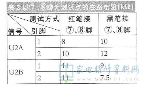

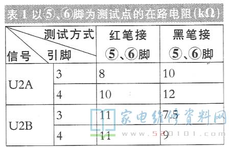

为便于维修参考,拔下电机插头,在路测得U2A、U2B的①~④脚与⑤、⑥脚或⑦、⑧脚的在路电阻如表1、表2。
